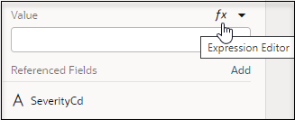

参照フィールド・プロパティの「追加」リンクをクリックします。
「参照フィールド」テキスト・フィールドで、単語を入力し、表示される結果からPriorityCdフィールドを選択し、「フィールドの追加」をクリックします。
次に、式エディタをクリックします:

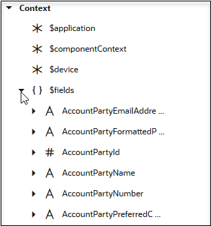

コンテキスト・エクスプローラで、フィールド・リストを展開します。
リストのPriorityCdフィールドを見つけて展開し、「値」をエディタにドラッグ・アンド・ドロップします。
