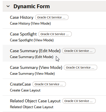

  4. ルール・セットを表示し、フィールドを追加するルール・セットを選択します。
  5. この例では、「ケース要約(編集モード)」を選択します。
    動的フォームのスクリーンショット
