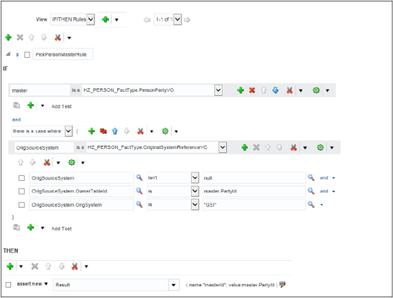

  2. 「生存ルールの定義: マスター・レコードの選択」ページで、IF/THENルール条件として次の表に示す情報を入力します。
    ルール条件
    IF条件
    IF PersonParty is a TCHFactTypeDictionary.PersonPartyVO and there's a case where {OrigSourceSystem} != null and   OrigSourceSystem.OwnerTableId == PersonParty.PartyId and OrigSourceSystem.OrigSystem == "GSI"}
    THEN条件
    THEN Assert new Result (name:"masterId", value:"PersonParty.PartyId)

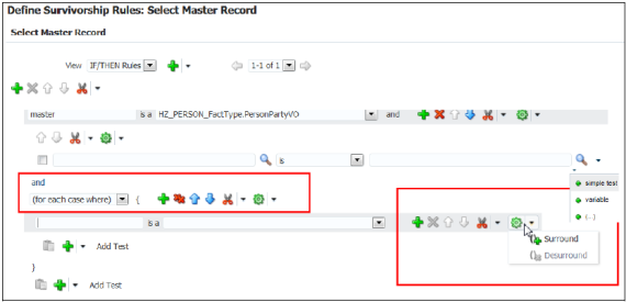

    「生存ルールの定義: マスター・レコードの選択」ページでは、次の仕様に注意してください。
    • 追加条件を含めるためにパターンを追加する場合は、+アイコンをクリックします
    • 条件に機能を追加する場合は、「カッコで囲む」オプションをクリックします
    • 句を追加する場合は、+単純なテスト・オプションを選択します
    次の図は前後アイコンが強調表示された「生存ルールの定義: マスター・レコードの選択」ページを示しています。

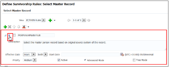

  3. 「拡張設定」ボタンをクリックして、作成するルールの有効日を確認します。
    次の図は、「生存ルールの定義: マスター・レコードの選択」ページの「拡張設定」アイコンを示しています。
    「拡張設定」アイコンが強調表示された「生存ルールの定義: マスター・レコードの選択」ページ。
  4. 必要に応じて有効日を選択します。 デフォルトの有効日は「常時」です。 有効開始日または有効終了日を選択するか、有効日の範囲を選択できます。
  5. 必要に応じてルールの優先度を選択します。
    生存ルールのデフォルト優先度は「中」です。 これらのルールは優先度の順に実行されます。
  6. ルール・アクティブ・オプションが選択されていることを確認してください。
    次の図は、定義が完了した生存ルールを示しています。 詳細には、ルール名およびマスターを決定するためのIF条件とTHEN条件が含まれています。
    「マスター・レコードの選択」生存ルールの定義が完了した「マスターの選択」ページ。
  7. 「保存してクローズ」をクリックします。 「生存ルールの管理」ページで、新しく作成したルールを検索して表示できます。
