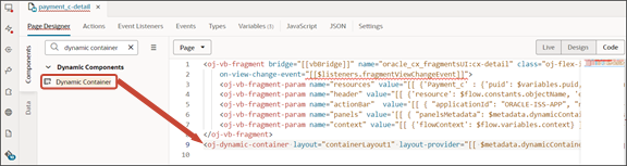

  5. フィルタ・フィールドに、dynamic containerと入力します。

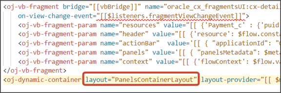

  6. 動的コンテナ・コンポーネントを、終了oj-vb-fragmentタグの外にある詳細ページ・キャンバスにドラッグ・アンド・ドロップします。 動的コンテナには、詳細ページのパネルが保持されます。
    このスクリーンショットは、コンポーネントをページ・キャンバスにドラッグする方法を示しています。
  7. 動的コンテナのコードで、containerLayout1PanelsContainerLayoutに置き換えます。
    このスクリーンショットは、動的コンテナのレイアウト名を更新する方法を示しています。

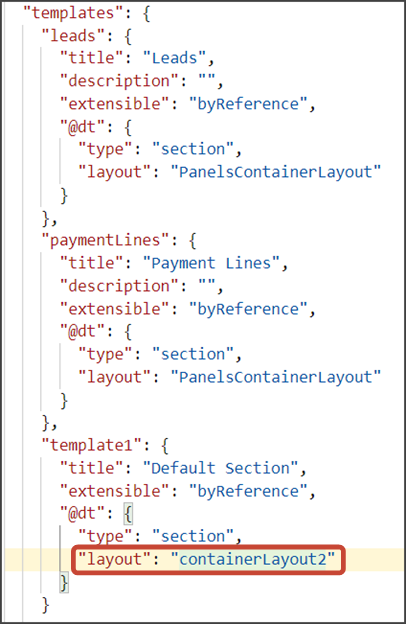

  8. payment_c詳細タブで、JSONサブタブをクリックします。
  9. 詳細ページのJSONで、containerLayout1の2つのインスタンスの名前をPanelsContainerLayoutに変更します。
    2つのインスタンスが"layouts"セクションと"templates"セクションに表示されます。

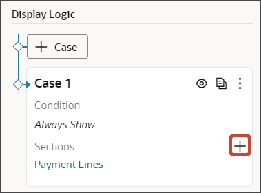

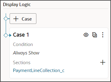

  2. プロパティ・ペインのケース1リージョンで、「セクションの追加」アイコンをクリックし、「新規セクション」をクリックします。
  3. Payment Linesなどのセクションのタイトルを入力し、OKをクリックします。
  4. Default Sectionを削除します。
    このスクリーンショットは、パネル・テンプレートを追加する方法を示しています。

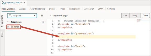

  3. コンポーネント・パレットのフィルタ・フィールドに、cx-panelと入力します。
  4. cx-panelフラグメントをテンプレート・エディタのpaymentLinesテンプレート・タグの間にドラッグ・アンド・ドロップします。
    このスクリーンショットは、フラグメントをテンプレート・エディタにドラッグする方法を示しています。
  5. コードが次のサンプルになるように、次のパラメータをフラグメント・コードに追加します。 Payment_c_IdおよびPaymentLineCollection_cは、カスタムの最上位レベルおよび子オブジェクトに適した値に必ず置き換えてください。

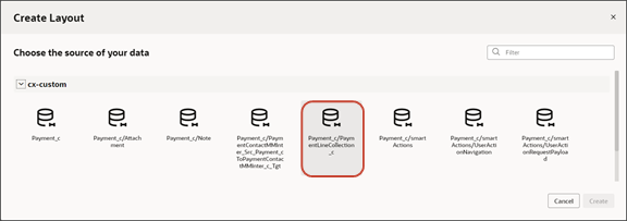

  7. 「レイアウトの作成」ダイアログで、子オブジェクトのRESTリソースをクリックします。
    この例では、cx-customを展開し、Payment_c/PaymentLineCollection_cをクリックします。
    このスクリーンショットは、レイアウトのRESTリソースを選択する方法を示しています。
  8. 「作成」をクリックします。

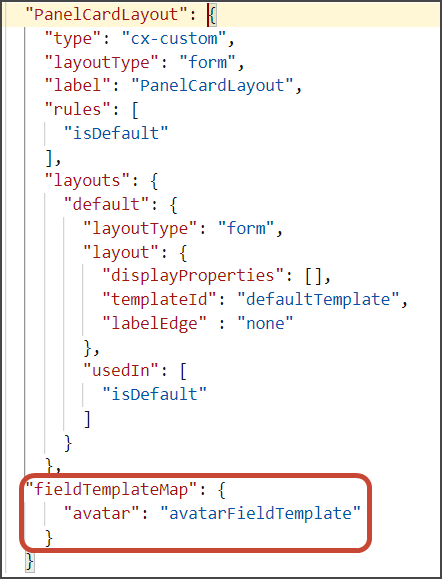

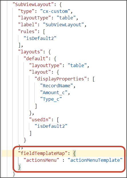

    カスタム・フィールドをフィールド・テンプレートにマップします。
    1. PaymentLinesCollection_cタブで、JSONサブタブをクリックします。
    2. PanelCardLayoutセクションで、次のコードを追加します:
      "fieldTemplateMap": {
      "avatar": "avatarFieldTemplate"
      結果のコードは次のようになります:
      このスクリーンショットは、カスタム・フィールドをフィールド・テンプレートにマップする方法を示しています。

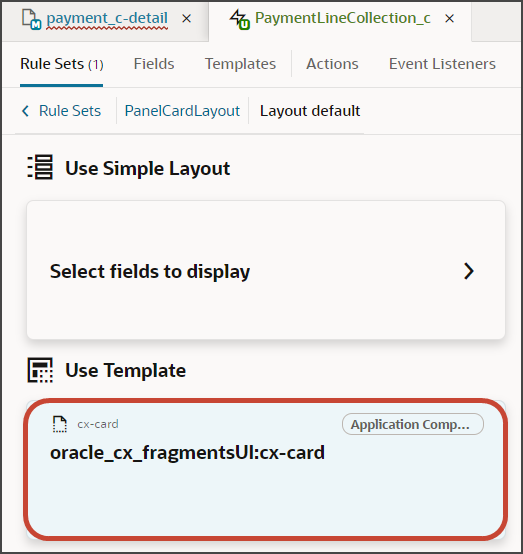

    2. 「デフォルト」レイアウトの横にある開くアイコンをクリックします。
    3. cx-cardフラグメントをクリックします。
      このフラグメントは、パネルの形式を提供します。
      このスクリーンショットは、cx-cardフラグメントの選択方法を示しています。
    4. 各パネルには、特定のスロットが含まれています。 フィールドのリストから、各フィールドを目的のスロットにドラッグします。
      たとえば、フィールドをavatarItemスロットにドラッグ・アンド・ドロップします。
      このスクリーンショットは、パネル・レイアウトのスロットにフィールドをドラッグする方法を示しています。

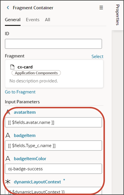

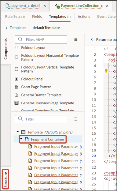

    または、プロパティ・ペインを使用してパネルにフィールドを追加できます。 これを行うには、構造ペインでフラグメント・コンテナ・ノードをクリックします。
    このスクリーンショットは、「支払明細」パネルのテンプレートの構造ペインを示しています。
    次に、プロパティ・ペインの「入力パラメータ」フィールドを使用して、目的のカスタム・オブジェクト・フィールドを追加します。
    このスクリーンショットは、プロパティ・ペインを使用してパネルを移入する方法を示しています。

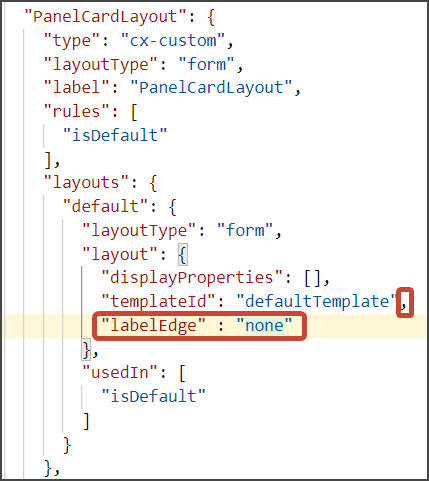

  14. テンプレートのJSONをlabelEdgeプロパティで手動で更新します。
    1. PaymentLineCollection_cタブで、JSONサブタブをクリックします。
    2. PanelCardLayoutの「デフォルト」レイアウトのセクションで、"none"の値を持つlabelEdgeプロパティを追加します。
      この例では、labelEdgeプロパティは次のようになります:
      このスクリーンショットは、labelEdgeプロパティを追加する場所を示しています。

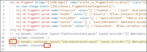

  15. 最後に、payment_cの詳細ページから動的コンテナ・コンポーネントをコメント・アウトします。

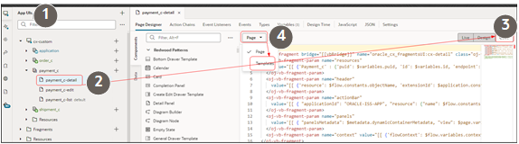

    1. payment_c詳細タブをクリックし、ページ・デザイナ・サブタブをクリックします。
    2. 「コード」ボタンをクリックします。
    3. ドロップダウンから「ページ」を選択します。
      このスクリーンショットは、ドロップダウンを使用してページを表示する方法を示しています。
    4. パネル・リージョンに追加した動的コンテナ・コンポーネントをコメント・アウトします。
      このスクリーンショットは、動的コンテナ・コンポーネントをコメント・アウトする方法を示しています。
      ノート: パネル・リージョンにパネルを追加するには、目的のパネルごとに新しいセクションを追加できるように、まず動的コンテナ・コンポーネントのコメントを解除する必要があります。

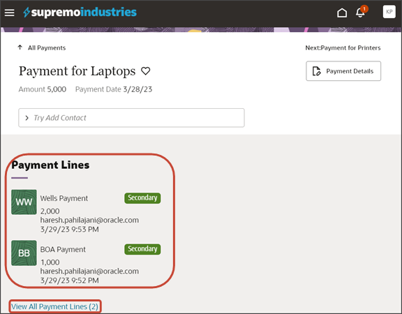

    4. データが存在する場合は、リスト・ページの任意のレコードをクリックして詳細ページにドリルダウンできます。 ヘッダー・リージョンおよびパネルを含む詳細ページが表示されます。
      ノート: 次のスクリーンショットは、データでのパネルの外観を示しています。 テストでは、パネルが空である場合があります。
      このスクリーンショットは、パネルの外観を示しています。
      パネルの下部にあるリンクによって、ユーザーはサブビューにナビゲートされます。 「子オブジェクトのサブビューの構成」でサブビューを構成する方法について学習します。

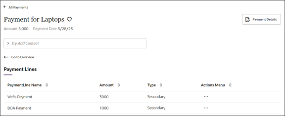

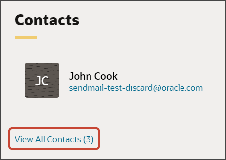

パネルの範囲は小さいため、ユーザーはすべて表示リンクをクリックして、すべてのレコードを表示する2ページ目に移動できます。
パネルのすべての担当者の表示リンクのスクリーンショットを次に示します。 この例では、パネル自体に1つの担当者John Cookのみを表示する余地がありますが、合計3つのレコードが存在します。 ユーザーは、全担当者を表示リンクをクリックして3人の担当者すべてを表示できます。
これは、すべて表示リンクのスクリーンショットです。

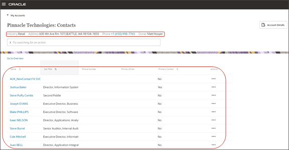

サブビューのスクリーンショットを次に示します。 サブビューには、上部に基本情報リージョンと表が含まれています。 子オブジェクトまたは関連オブジェクトのカスタム・パネルを作成する場合は、このページも作成する必要があります。 このページは、フラグメントを使用して作成できます。
これは、「すべての担当者の表示」ページのスクリーンショットです。

  4. ページ・デザイナでページを表示していることを確認します。
  5. 「コード」ボタンをクリックします。
    このスクリーンショットは、コード・ボタンを示しています。
  6. フィルタ・フィールドに、dynamic containerと入力します。
  7. 動的コンテナ・コンポーネントを、パネルを保持する前の動的コンテナの外部にある詳細ページ・キャンバスにドラッグ・アンド・ドロップします。 この動的コンテナはサブビューを保持します。
  8. 動的コンテナのコードで、containerLayout1SubviewContainerLayoutに置き換えます。
    このスクリーンショットは、サブビューの新しい動的コンテナの配置を示しています。
  9. payment_c詳細タブで、JSONサブタブをクリックします。
  10. 詳細ページのJSONで、containerLayout1の2つのインスタンスの名前をSubviewContainerLayoutに変更します。
    2つのインスタンスが"layouts"セクションと"templates"セクションに表示されます。 インスタンスが"templates"セクションに表示される場所を次に示します。
    このスクリーンショットは、元のテキストを新しいSubviewContainerLayoutテキストに置き換える場所を示しています。

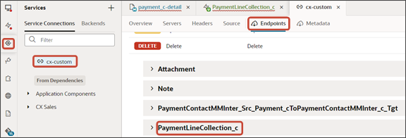

  2. プロパティ・ペインのケース1リージョンで、セクションの追加アイコンをクリックし、「新規セクション」をクリックします。

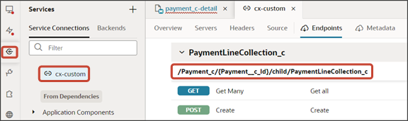

  3. タイトル・フィールドに、REST子オブジェクト名(PaymentLineCollection_cなど)を使用してセクションのタイトルを入力します。
  4. IDフィールドで、値をPaymentLineCollection_cに変更します。
    ノート: REST子オブジェクト名は、サービス接続エンドポイントから取得できます。
    このスクリーンショットは、RESTオブジェクト名の検索方法を示しています。
  5. 「OK」をクリックします。

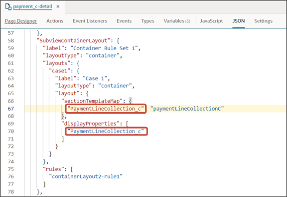

  7. テンプレートのJSONを正しいサブビュー名で手動で更新します。
    1. Payment_c詳細タブで、JSONサブタブをクリックします。
    2. SubviewContainerLayoutのセクション・テンプレート・レイアウトのセクションで、sectionTemplateMapおよびdisplayPropertiesの値を、サブビューの名前PaymentLineCollection_cと一致するように置き換えます。
      この例では、SubviewContainerLayoutのsectionTemplateMapおよびdisplayPropertiesは次のようになります:

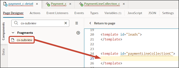

  3. コンポーネント・パレットのフィルタ・フィールドに、cx-subviewと入力します。
  4. cx-subviewフラグメントをテンプレート・エディタのpaymentLineCollectionCテンプレート・タグの間にドラッグ・アンド・ドロップします。
    このスクリーンショットは、ページ内のフラグメントをドラッグする場所を示しています。
  5. コードが次のサンプルになるように、次のパラメータをフラグメント・コードに追加します。 Payment__c_IdおよびPaymentLineCollection_cは、カスタムの最上位レベルおよび子オブジェクトに適した値に必ず置き換えてください。 これらの値をサービス接続エンドポイントから取得します。
    このスクリーンショットは、サービス接続を使用して適切なパラメータ値を検索する方法を示しています。

    4. 詳細ページのコードで、oj-vb-fragmentタグをクリックします。
      このスクリーンショットは、クリックするフラグメント・タグを示しています。

  5. payment_cの詳細ページから、サブビューの動的コンテナ・コンポーネントをコメント・アウトします。
    4. サブビューに追加した動的コンテナ・コンポーネントをコメント・アウトします。
    2. SubViewLayoutセクションで、次のコードを追加します:
              "actionsMenu" : "actionMenuTemplate"
      結果のコードは次のようになります:

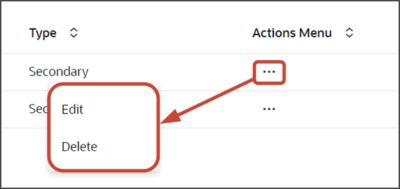

  7. 「アクション」メニューには、「編集」と「削除」の両方のアクションがあります。 ユーザーは、「編集」をクリックして支払明細を編集します。
    支払明細の編集ページのレイアウトを作成します。
    このスクリーンショットは、実行時の「アクション」メニューの表示を示しています。
    5. すべて表示リンクをクリックして、サブビューにドリルダウンします。
      このスクリーンショットは、サブビューの外観を示しています。

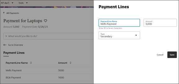

    6. 「「アクション」メニュー」>「編集」をクリックして、支払明細を編集します。
      このスクリーンショットは、ユーザーが「編集」アクションをクリックして支払明細を編集すると表示されるページを示しています。

  2. VB Studioで、親オブジェクトの詳細ページを開き、テンプレート・コードを表示します(「アプリケーションUI」 > Payment_c_detail > 「コード」 > 「ページ」 > 「テンプレート」)
    テキストで説明されているVBS内のナビゲーション。

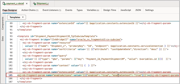

  3. コードでサブビューのテンプレートを検索し、次のパラメータを追加します:
    <oj-vb-fragment-param name=“enableActions” value=‘[[{“enabled”: “true”, “enableContext”: “true”}]]’></oj-vb-fragment-param>
    </oj-vb-fragment>タグの直前に挿入します。
    追加されたコードのロケーションを強調表示するコード。
