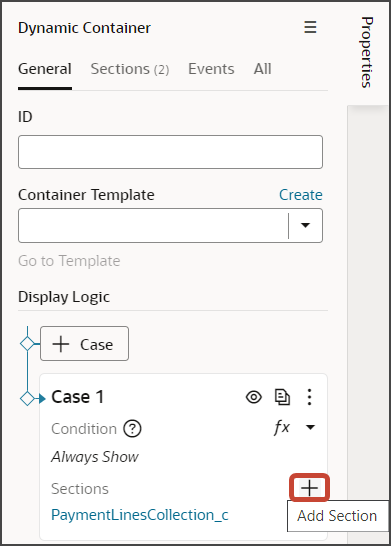

プロパティ・ペインのケース1リージョンで、「セクションの追加」アイコンをクリックし、「新規セクション」をクリックします。
タイトル・フィールドに、セクションのタイトル(Leads Panelなど)を入力します。
IDフィールドで、leadsPanelの値を保持します。
ノート: このIDにはRESTオブジェクト名を使用しないでください。これは、サブビューの作成時にRESTオブジェクト名を使用するためです。
「OK」をクリックします。
タイトル・フィールドに、セクションのタイトル(Leadsなど)を入力します。
IDフィールドで、leadsの値を保持します。
ノート: このIDにはREST APIオブジェクト名を使用します。
「OK」をクリックします。

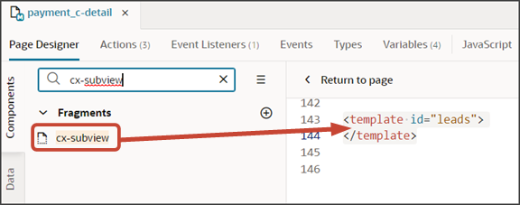

コンポーネント・パレットのフィルタ・フィールドに、cx-subviewと入力します。
cx-subviewフラグメントを、リード・テンプレート・タグの間にテンプレート・エディタにドラッグ・アンド・ドロップします。
コードが次のサンプルになるように、次のパラメータをフラグメント・コードに追加します。 leadsおよびPayment_Id_PaymentLead1Mは、オブジェクトおよび外部キー・フィールドに適切な値に置き換えてください。
ノート: 外部キー・フィールドの名前の形式は、常に<Source object name>_Id_<Relationship name>です。 ターゲット・オブジェクト(リード)のREST記述を実行して、フィールド名を取得することもできます。

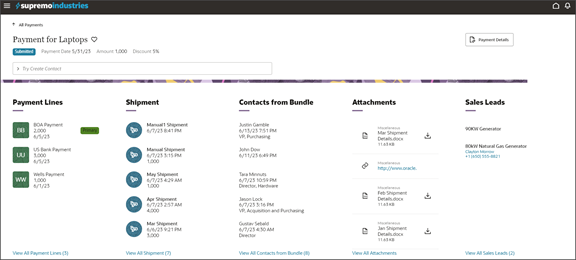

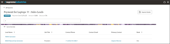

次のスクリーンショットは、データを使用したリスト・ページの外観を示しています。
データが存在する場合は、リスト・ページの任意のレコードをクリックして詳細ページにドリルダウンできます。 ヘッダー・リージョンおよびパネルを含む詳細ページが表示されます。
「営業リード」パネルが表示されます。

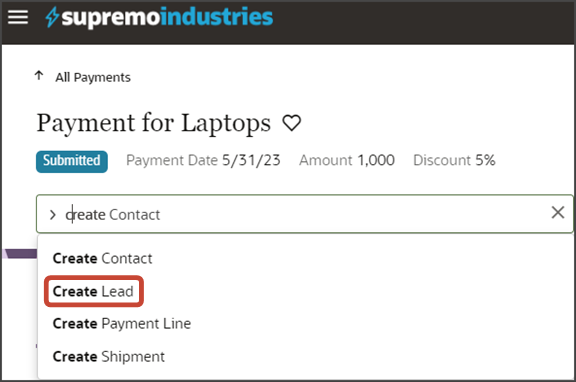

アクション・バーで、見込み客の作成アクションを選択します。

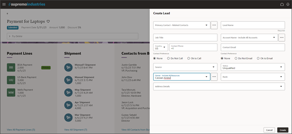

「リードの作成」ページが表示されます。 一般的な「リード」の作成ページの例を次に示します:

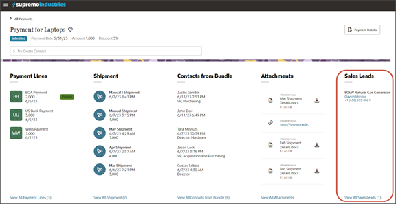

見込み客の作成後、見込み客の詳細ページに移動します。 ブラウザの戻るボタンをクリックして、新しいリードが「営業リード」パネルに表示される支払詳細ページに戻ります。
「営業リード」パネルで、作成したリードのリンクをクリックして、リードの詳細ページに移動します。
ブラウザの戻るボタンをクリックします。
すべて表示リンクをクリックして、サブビューにドリルダウンします。
セールス見込み客サブビューで、見込み客をクリックして見込み客の詳細ページに移動します。
