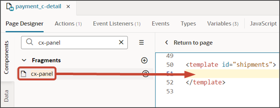

  14. コンポーネント・パレットのフィルタ・フィールドに、cx-panelと入力します。
  15. cx-panelフラグメントをテンプレート・エディタの出荷テンプレート・タグの間にドラッグ・アンド・ドロップします。
    このスクリーンショットは、フラグメントをテンプレート・エディタにドラッグする方法を示しています。

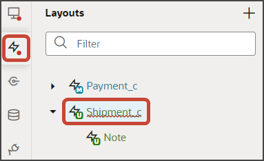

  18. レイアウト・タブをクリックし、Shipment_cノードをクリックします。
    このスクリーンショットは、Shipment_cノードの選択方法を示しています。

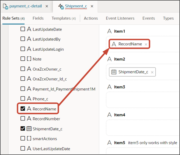

  19. Shipment_cタブで、「パネル・カード・レイアウト」ルール・セットをクリックします。
  20. パネルに表示するフィールドを追加します。
    1. 「デフォルト」レイアウトの横にある開くアイコンをクリックします。
    2. 各パネルには、特定のスロットが含まれています。 フィールドのリストから、各フィールドを目的のスロットにドラッグします。
      たとえば、RecordNameフィールドをitem1スロットにドラッグ・アンド・ドロップします。 そのスロットにIDフィールドがある場合は、そのフィールドを削除できます。
      このスクリーンショットは、パネル・レイアウトのスロットにフィールドをドラッグする方法を示しています。
      他の目的のフィールドを適切なスロットにドラッグ・アンド・ドロップします。 たとえば、ShipmentDate_cフィールドをitem2スロットにドラッグし、Email_cフィールドをitem3スロットにドラッグします。
