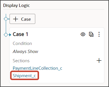

  8. プロパティ・ペインのケース1リージョンで、「セクションの追加」アイコンをクリックし、「新規セクション」をクリックします。
  9. タイトル・フィールドに、セクションのタイトル(Shipment_cなど)を入力します。
  10. IDフィールドで、値をShipment_cに変更します。
    ノート: このIDにはREST APIオブジェクト名を使用します。
  11. 「OK」をクリックします。

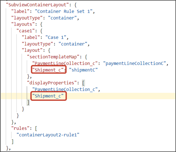

  12. テンプレートのJSONを正しいサブビュー名で手動で更新します。
    1. payment_c詳細タブで、JSONサブタブをクリックします。
    2. SubviewContainerLayoutのセクション・テンプレート・レイアウトのセクションで、サブビューのID名Shipment_cと一致するようにsectionTemplateMapおよびdisplayPropertiesの値を置き換えます。 これはオブジェクトのREST API名です。
      この例では、SubviewContainerLayoutのsectionTemplateMapおよびdisplayPropertiesは次のようになります:
      このスクリーンショットは、JSONファイルの更新場所を示しています。

  1. payment_c-detailタブで、ページ・デザイナ・サブタブをクリックします。
  2. プロパティ・ペインで、追加したShipment_cセクションをクリックします。
    このスクリーンショットは、Shipment_cセクションを示しています。

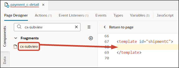

  4. コンポーネント・パレットのフィルタ・フィールドに、cx-subviewと入力します。
  5. cx-subviewフラグメントをテンプレート・エディタのshipmentCテンプレート・タグの間にドラッグ・アンド・ドロップします。
    このスクリーンショットは、cx-subviewフラグメントを追加する場所を示しています。
  6. コードが次のサンプルになるように、次のパラメータをフラグメント・コードに追加します。 Shipment_cおよびPayment_Id_PaymentShipment1Mは、オブジェクトおよび外部キー・フィールドに適切な値に置き換えてください。
    ノート: 外部キー・フィールドの名前の形式は、常に<Source object name>_Id_<Relationship name>です。 ターゲット・オブジェクト(出荷)のREST記述を実行して、フィールド名を取得することもできます。
    <template id="shipmentC">
      <oj-vb-fragment bridge="[[vbBridge]]" name="oracle_cx_fragmentsUI:cx-subview">
        <oj-vb-fragment-param name="resource" value='[[ {"name": "Shipment_c", "primaryKey": "Id", "endpoint": $application.constants.serviceConnection } ]]'>
        </oj-vb-fragment-param>
        <oj-vb-fragment-param name="sortCriteria" value='[[ [{"attribute": "LastUpdateDate","direction": "desc" }] ]]'>
        <oj-vb-fragment-param name="query"
          value='[[ [{"type": "qbe", "params": [{"key": "Payment_Id_PaymentShipment1M", "value": $variables.id }]}] ]]'>
        <oj-vb-fragment-param name="context" value="[[ {} ]]"></oj-vb-fragment-param>
        <oj-vb-fragment-param name="extensionId" value="{{ $application.constants.extensionId }}"></oj-vb-fragment-param>
      </oj-vb-fragment>

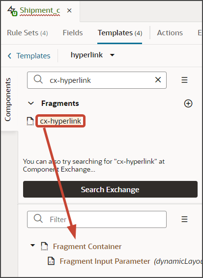

  7. テンプレート・エディタで、デザイン・ボタンをクリックします。
  8. コンポーネント・パレットのフィルタ・フィールドに、cx-hyperlinkと入力します。
  9. cx-hyperlinkフラグメントを構造ペインの入力テキスト・ノードの下にドラッグ・アンド・ドロップします。
    このスクリーンショットは、cx-hyperlinkフラグメントを追加する場所を示しています。
  10. 入力テキスト・ノードを削除します。

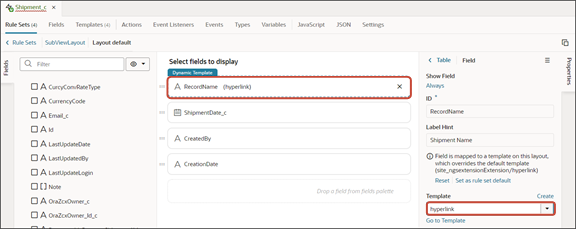

次に、作成したハイパーリンク・フィールド・テンプレートを、パネル・レイアウトおよびサブビュー・レイアウトにすでに追加したRecordNameフィールドに関連付けます。
  1. レイアウト・タブをクリックし、Shipment_cノードをクリックします。
  2. Shipment_cタブで、ルール・セット・サブタブをクリックします。
  3. 「パネル・カード・レイアウト」ルール・セットをクリックします。
  4. プロパティ・ペインで、テンプレート・サブタブをクリックします。

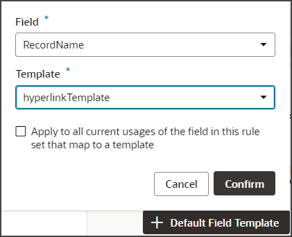

  5. 「+デフォルト・フィールド・テンプレート」をクリックします。
  6. RecordNameフィールドを選択し、hyperlinkTemplateテンプレートを選択します。 「確認」をクリックします。
    このスクリーンショットは、フィールド・テンプレートをフィールドに関連付ける方法を示しています。

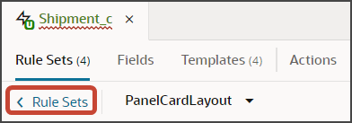

  7. ページ上部で、「<ルール・セット」をクリックしてルール・セットのリストに戻ります。
    このスクリーンショットは、ルール・セットのリストに戻る方法を示しています。
  8. 「サブビュー・レイアウト」ルール・セットをクリックします。
  9. 「デフォルト」レイアウトの横にある開くアイコンをクリックします。
  10. RecordNameフィールドをクリックして選択します。
  11. プロパティ・ペインのテンプレート・フィールドで、hyperlinkTemplateテンプレートを選択します。

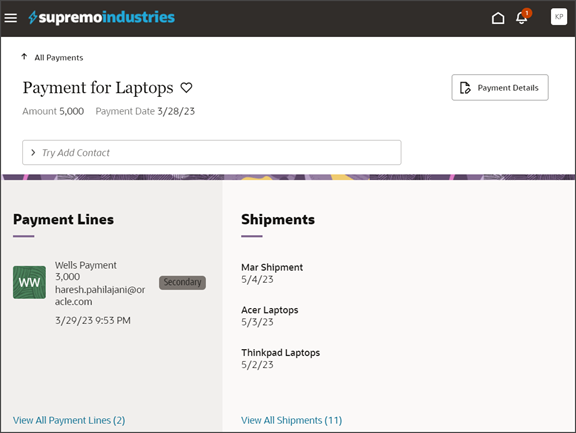

  4. データが存在する場合は、リスト・ページの任意のレコードをクリックして詳細ページにドリルダウンできます。 ヘッダー・リージョンおよびパネルを含む詳細ページが表示されます。
    出荷パネルが表示されます。
    このスクリーンショットは、パネルの外観を示しています。

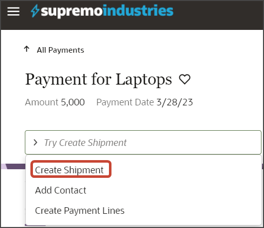

  5. アクション・バーで、出荷を作成アクションを選択します。
    このスクリーンショットは、出荷の作成処理にアクセスする方法を示しています。

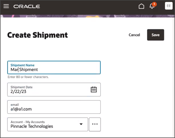

    「出荷の作成」ページが表示されます。 一般的な「出荷の作成」ページの例を次に示します:
    このスクリーンショットは、「出荷の作成」ページの例を示しています。
