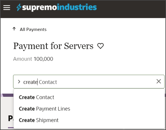

Oracle SalesのRedwoodユーザー・エクスペリエンスでは、アクション・バーは、ユーザーがキーワードを入力して情報にアクセスして更新し、アクションを実行できる多数のページの上部にあるフィールドです。 たとえば、ユーザーは「作成」または「追加」を入力でき、アクション・バーに可能なアクションのリストが自動的に移入されます。
アクション・バーのスクリーンショットを次に示します:
createと入力した後、アクション・バーと推奨されるアクションのスクリーンショットを次に示します:

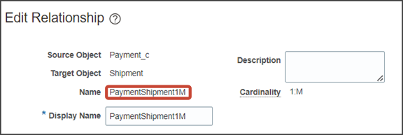

まず、アプリケーション・コンポーザから関係名を取得する必要があります。

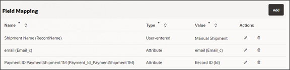

フィールド・マッピング・リージョンで、「追加」をクリックします。
処理列で、編集アイコンをクリックし、次のフィールド値を設定します:
フィールド・マッピング
列
値
名前
ソース・オブジェクトのIDと関係名を保持する1対多関係のターゲット・オブジェクト上のフィールドを選択します。 これはターゲット・オブジェクト(出荷)の標準フィールドです。
フィールド名の形式は、常に
<Source object name>_Id_<Relationship name>です。 たとえば、「支払ID PaymentShipment1M (Payment_Id_PaymentShipment1M)」を選択します。ノート: このフィールドは、アプリケーション・コンポーザのターゲット・オブジェクトには表示されません。タイプ
属性
値
「レコードID (ID)」を選択します。 これはソース・オブジェクト(支払)の標準フィールドです。
つまり、ユーザーが出荷を作成すると、「作成」スマート・アクションによって、支払のIDが出荷レコードの「支払ID PaymentShipment1M (Payment_Id_PaymentShipment1M)」属性にデフォルト設定されます。
ユーザーがページにナビゲートして出荷を作成するときに、出荷の作成ページに支払レコードからの追加の値を事前移入できます。 出荷の作成スマート処理を構成する方法を次に示します。
フィールド・マッピング
何を渡すのか。
スマート処理設定
ソース・オブジェクト・レコードからターゲット・オブジェクト・レコードに値を渡します
たとえば、支払オブジェクトと出荷オブジェクトの両方にEメール・フィールドがあるとします。 出荷の作成スマート処理を構成して、支払のEメールを新しい出荷レコードに事前移入できます。
名前: 電子メール(Email_c)
タイプ: 属性
値: 電子メール(Email_c)
ハードコードされた値をターゲット・オブジェクト・レコードに渡します
出荷の作成スマート処理は、常にハードコードされた値を新しい出荷レコードに渡すように構成できます。 たとえば、出荷の作成スマート処理によって出荷レコードが作成されるたびに、出荷名は
Manual paymentとして事前移入されます。-
名前: 出荷名(RecordName)
タイプ: User-entered
値: 手動支払
前述の設定のスクリーンショットを次に示します:

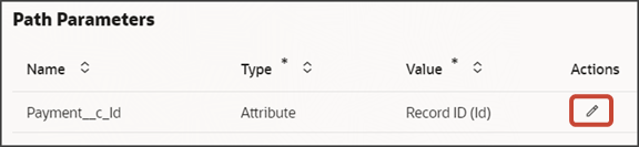

「パス」フィールドで、/crmRestApi/resources/11.13.18.05/Payment_c/{Payment__c_Id}を選択します。
メソッド・フィールドで、DELETEを選択します。
パス・パラメータ・リージョンのアクション列で、鉛筆アイコンをクリックします。
値フィールドで、「レコードID (ID)」を選択します。
「完了」をクリックします。
