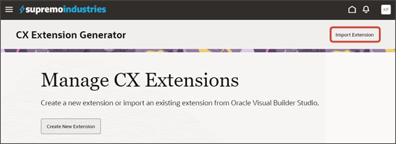

  1. サンドボックスで、「アプリケーション・コンポーザ」 > 「CX拡張ジェネレータ」にナビゲートします。
  2. 「拡張機能のインポート」をクリックします。
    このスクリーンショットは、CX拡張ジェネレータを示しています。

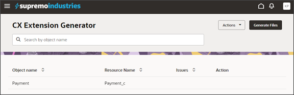

  3. アプリケーションのインポート・ドロワーで、.zipファイルを選択し、「インポート」をクリックします。
    アプリケーション内の既存のオブジェクトがCX拡張ジェネレータに表示されるようになりましたが、読取り専用です。
    このスクリーンショットは、.zipファイルをインポートした後のリスト・ページを示しています。

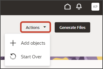

  4. 「アクション」 > 「オブジェクトの追加」をクリックします。
    このスクリーンショットは、既存のアプリケーションにオブジェクトを追加する方法を示しています。

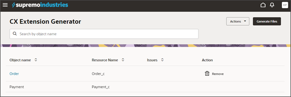

  5. オブジェクトの追加ドロワーで、アプリケーションに追加するオブジェクトを選択し、「追加」をクリックします。
    選択したオブジェクトがリスト・ページに表示されます。
    このスクリーンショットは、CX拡張ジェネレータのリスト・ページを示しています。

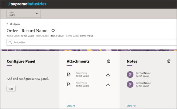

  6. 選択したオブジェクトごとに、ドリルダウンしてオブジェクトの詳細ページを構成します。 このページでは、折りたたみのパネルを構成できます。
    このスクリーンショットは、折りたたみでパネルを構成できる場所を示しています。

ノート: アクション > やり直しをクリックすると、構成の選択内容をツールから削除できます。
このスクリーンショットは、やり直す方法を示しています。
