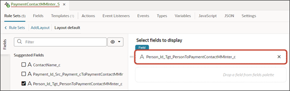

  3. レイアウトに表示する必須フィールドを追加します。
    1. 「デフォルト」レイアウトの横にある開くアイコンをクリックします。
    2. 「表示するフィールドの選択」をクリックします。
    3. Person_Id_Tgt_PersonToPaymentContactMMInter_cをクリックします。
      このスクリーンショットは、レイアウトでフィールドを選択する方法を示しています。

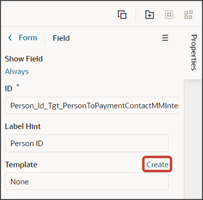

  2. プロパティ・ペインのテンプレート・フィールドで、「作成」をクリックします。
    このスクリーンショットは、フィールド・テンプレートの作成方法を示しています。

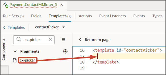

  7. コンポーネント・パレットのフィルタ・フィールドに、cx-pickerと入力します。
  8. cx-pickerフラグメントをテンプレート・エディタのcontactPickerテンプレート・タグの間にドラッグ・アンド・ドロップします。
    このスクリーンショットは、ピッカー・フラグメントをテンプレート・エディタにドラッグする方法を示しています。
  9. コードが次のサンプルになるように、次のパラメータをフラグメント・コードに追加します。 contactsおよびContactNameは、オブジェクトのREST API名およびフィールド名の適切な値に置き換えてください。

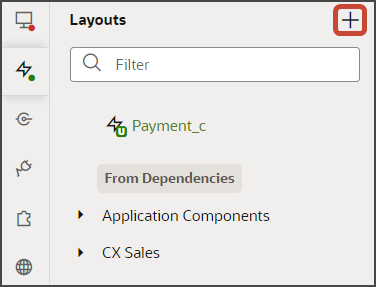

  1. レイアウト・タブをクリックし、レイアウトの作成アイコンをクリックします。
    このスクリーンショットは、レイアウトの作成方法を示しています。

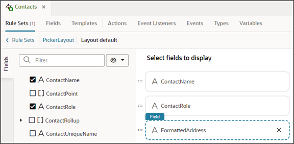

  5. ピッカーに表示するフィールドを追加します。
    2. フィールドのリストから、ピッカーに表示するフィールドを選択します。 フィールドは、クリックした順序で列として表示されますが、並べ替えることができます。
      このスクリーンショットは、ピッカー・レイアウトにフィールドを追加する方法を示しています。

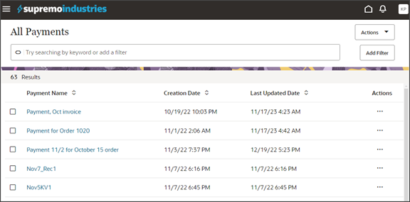

    次のスクリーンショットは、データを使用したリスト・ページの外観を示しています。
    これは、テスト・リスト・ページのスクリーンショットです。

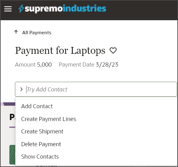

  5. アクション・バーで、担当者を追加アクションを選択します。
    このスクリーンショットは、担当者の追加処理にアクセスする方法を示しています。

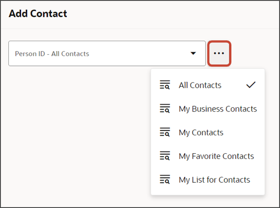

    「個人ID」フィールドで、レコードのサブセットを検索する保存済検索を選択します。
    このスクリーンショットは、ピッカーから保存検索を選択する方法を示しています。

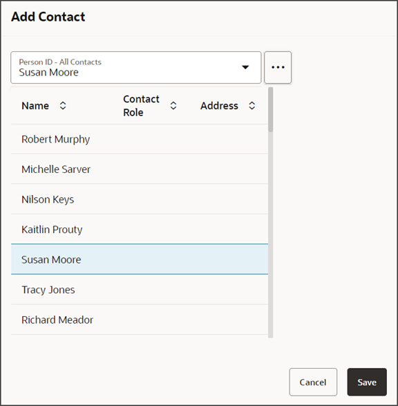

    次に、「個人ID」フィールドに、検索する担当者名を入力し、支払レコードに追加する担当者を選択します。
    このスクリーンショットは、担当者ピッカーの使用方法を示しています。
