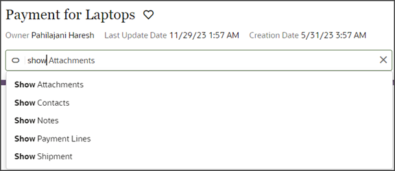

アクションの表示は、両方ともアクション・バーから使用できるため、スマート・アクションと似ています。 ただし、「表示」アクションはスマート・アクションではありません。 かわりに、表示アクションは、ユーザーが様々なオブジェクトのサブビューに移動できるように、特に自動的に表示されるアクションです。
たとえば、次のオブジェクトのサブビューを追加すると、次の表示アクションが自動的に作成されました:
処理ラベルの表示

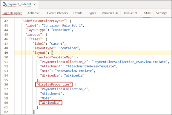

表示アクションのラベルは、各サブビューの表示プロパティから導出されます。 表示プロパティは、セクションがサブビューに最初に追加されたときに指定されました。 詳細ページのJSONでサブビューの表示プロパティを表示できます。
表示アクション・ラベルは表示プロパティ文字列から自動的に導出されるため、ラベルはハードコードされ、翻訳できません。 必要であれば翻訳できます。

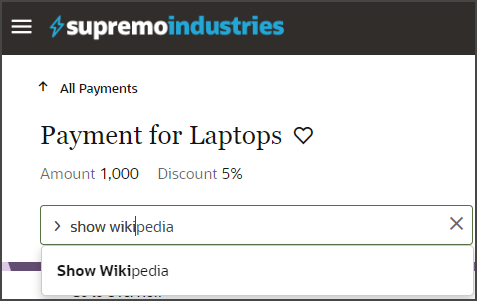

次に例を示します。 Wikipediaを表示するマッシュアップのサブビューを追加すると、「ウィキペディアを表示」アクションが自動的に作成され、アクションは必要ありません。
しかし、韓国語でウィキペディアの文字列を表示する必要があるユーザーがいるかもしれません。 その場合は、ハードコードされた文字列を変換可能な文字列に変更できます。
