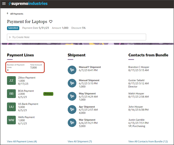

支払のパネルに表示されるロールアップのスクリーンショットを次に示します。

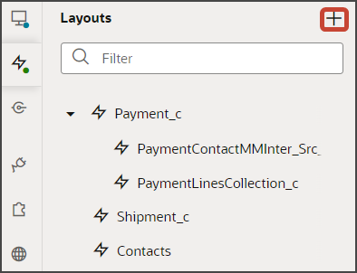

Visual Builder Studioで、レイアウト・タブをクリックし、レイアウトの作成アイコンをクリックします。

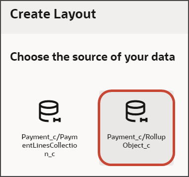

「レイアウトの作成」ダイアログで、子オブジェクトのRESTリソースをクリックします。
この例では、ロールアップ・オブジェクトをRollupObjectと呼びます。 したがって、cx-customを展開し、Payment_c/RollupObject_cをクリックします。
「作成」をクリックします。

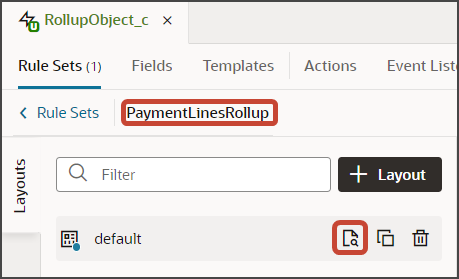

RollupObject_cレイアウト・タブで、「+ルール・セット」をクリックして、レイアウトの新しいルール・セットを作成します。
「ルール・セット」の作成ダイアログのコンポーネント・フィールドで、「動的フォーム」を選択します。
ラベル・フィールドに、PaymentLinesRollupと入力します。
IDフィールドで、値をPaymentLinesRollupに変更します。
「作成」をクリックします。
ロールアップ・フィールドをレイアウトに追加します。
「デフォルト」レイアウトの横にある開くアイコンをクリックします。

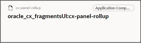

cx-panel-rollupフラグメントをクリックします。
このフラグメントは、積上リージョンの書式を提供します。

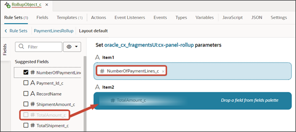

ロールアップ・レイアウトには2つのスロットが含まれます。 フィールドのリストから、ロールアップ・フィールドを目的のスロットにドラッグします。
たとえば、TotalAmount_cフィールドをitem2スロットにドラッグします。

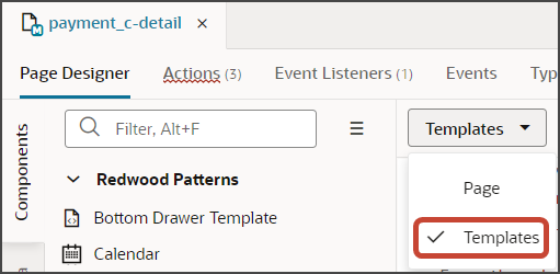

ドロップダウンから「テンプレート」を選択します。

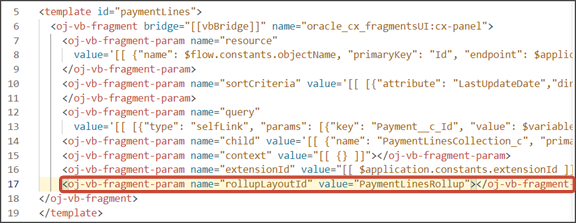

次のパラメータをフラグメント・コードに追加します。
<oj-vb-fragment-param name="rollupLayoutId" value="PaymentLinesRollup"></oj-vb-fragment-param>必ず、
rollupLayoutIdパラメータの値を適切な値に置き換えてください。結果のテンプレート・コードは次のようになります:
<template id="paymentLines"> <oj-vb-fragment bridge="[[vbBridge]]" name="oracle_cx_fragmentsUI:cx-panel"> <oj-vb-fragment-param name="resource" value='[[ {"name": $flow.constants.objectName, "primaryKey": "Id", "endpoint": $application.constants.serviceConnection } ]]'> </oj-vb-fragment-param> <oj-vb-fragment-param name="sortCriteria" value='[[ [{"attribute": "LastUpdateDate","direction": "desc" }] ]]'> </oj-vb-fragment-param> <oj-vb-fragment-param name="query" value='[[ [{"type": "selfLink", "params": [{"key": "Payment__c_Id", "value": $variables.id }]}] ]]'></oj-vb-fragment-param> <oj-vb-fragment-param name="child" value='[[ {"name": "PaymentLinesCollection_c", "primaryKey": "Id", "relationship": "Child"} ]]'></oj-vb-fragment-param> <oj-vb-fragment-param name="context" value="[[ {} ]]"></oj-vb-fragment-param> <oj-vb-fragment-param name="extensionId" value="{{ $application.constants.extensionId }}"></oj-vb-fragment-param> <oj-vb-fragment-param name="rollupLayoutId" value="PaymentLinesRollup"></oj-vb-fragment-param> </oj-vb-fragment> </template>

データが存在する場合は、リスト・ページの任意のレコードをクリックして詳細ページにドリルダウンできます。 ヘッダー・リージョンおよびパネルを含む詳細ページが表示されます。
「支払明細」パネルが詳細ページに、ロールアップ用のリージョンとともに表示されます。
