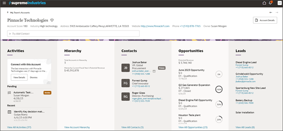

たとえば、5つのパネルがある勘定科目詳細ページの例を次に示します:
各パネルには、いくつかのレコードのみが表示されます。

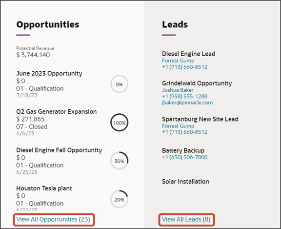

すべてのレコードを表示するには、パネルの下部に表示されるすべて表示リンクをクリックします。
次に、すべて表示リンクの例を示します。 リンク自体の後の数字は、サブビューにリストされている合計レコード数を示します。

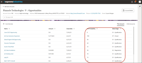

サブビューには、テーブル内のすべてのレコードが表示されます。

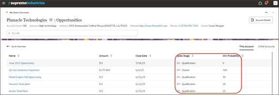

商談サブビュー・カラムの表示順序の変更
サブビュー表の列の表示順序を変更します。 この例では、アカウント詳細ページの商談パネルからアクセスする、商談サブビューの営業ステージおよび成約見込み列の順序を切り替えます。

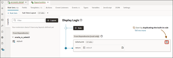

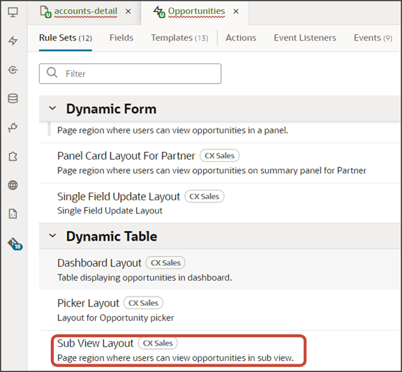

「商談」タブ→「ルール・セット」サブタブで、サブビュー・レイアウトをクリックします。

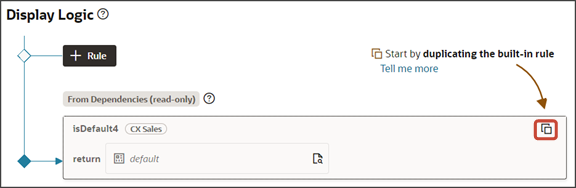

サブビュー・レイアウトには、デフォルト・レイアウトとデフォルト・ルールの両方が表示されます。
ルールの複製アイコンをクリックします。

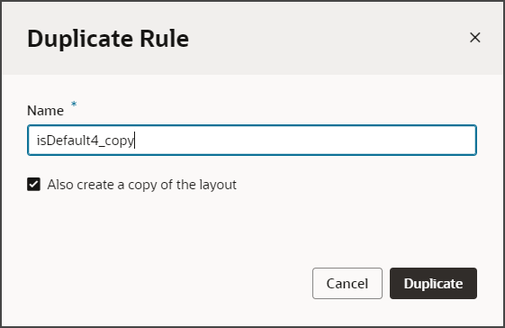

「ルールの複製」ダイアログで、デフォルトのルール名を受け入れるか、新しい名前を入力します。 ここに入力する名前は、ルール名とレイアウト名の両方であるため、わかりやすいレイアウト名を入力します。
また、「レイアウトのコピーも作成」チェック・ボックスが選択されていることを確認します。
- 「複製」をクリックします。

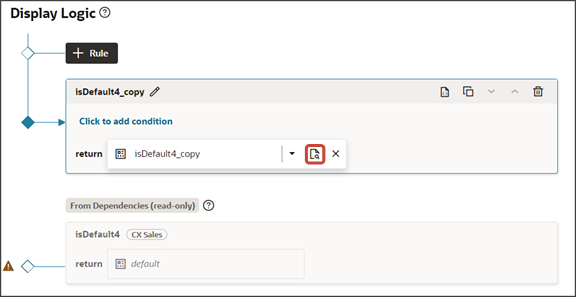

ルールのコピー済レイアウトを変更します。

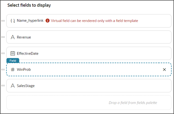

オープン・アイコンをクリックして、コピーしたレイアウトを編集します。

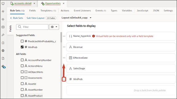

レイアウトのフィールドのリストで、受注確度フィールドの横にあるハンドルを使用して、営業ステージ・フィールドの上に移動します。
受注確度フィールドの最終的なロケーションのスクリーンショットを次に示します。

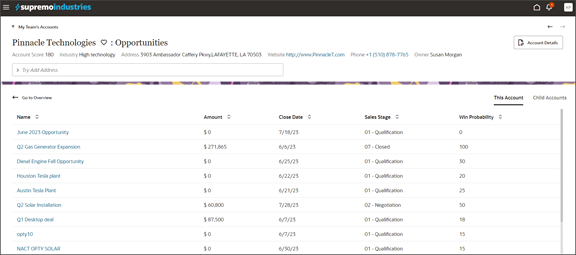

「プレビュー」ボタンをクリックして、ランタイム・テスト環境の変更を表示します。
プレビュー・リンクには、URLに
application/containerセグメントが含まれている必要があります。 そうでない場合は、次のURLの例を使用してプレビュー・リンクを変更します:https://<servername>/fscmUI/redwood/cx-sales/application/container/accounts/accounts-detail?id=300000003513233&puid=7050&view=foldout
