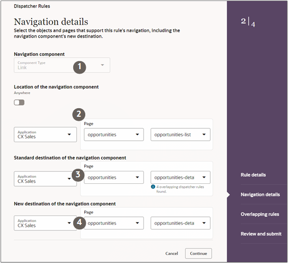

ナビゲーション詳細ステップで入力する内容が重要であるため、このステップの5つのセクションの概要を次に示します。 最後のセクションを表示するには、下にスクロールする必要があります。 ルール作成の詳細な手順は次のとおりです。
セクション 摘要
ナビゲーション・コンポーネント(1) このリリースでは、オブジェクト名リンクからのみリンクをリダイレクトできます。
ナビゲーション・コンポーネントのロケーション(2) リダイレクトするリンクのスコープ。 Salesアプリケーションのすべてのページ内のリンクを特定のオブジェクトでリダイレクトしたり、スコープを特定のページに絞り込むことができます。
ナビゲーション・コンポーネントの標準宛先(3)
リダイレクトしているリンクの現在の宛先。 リスト・ページ、詳細ページ、編集ページおよび作成ページのリンクをリダイレクトできます。
ノート: ディスパッチャを使用すると、サブビュー内のリンクをリダイレクトできません。
ナビゲーション・コンポーネントの新規宛先(4) リンクの新しい宛先ページ。 サブビューは詳細ページの一部です。
そのため、リンクをサブビューにリダイレクトする場合は、詳細ページを選択します。

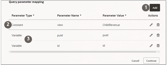

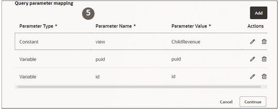

問合せパラメータ・マッピング(5)
リンクをサブビューにリダイレクトする場合は、サブビューURLから取得した値を含む定数を追加して、サブビューを識別します。
編集ページにリダイレクトする場合は、定数を追加:mode = edit.
変数は、CX Extension Generatorによって作成されたすべての標準オブジェクトおよびカスタム・オブジェクトに対して標準です。
最初の4つのセクションが強調表示されたディスパッチャ・ナビゲーション詳細ページのスクリーンショット。
5番目のセクションが強調表示された「ディスパッチャ・ナビゲーション」詳細ページのスクリーンショット。

「ナビゲーション詳細」ステップのセクションに入力して、商談リスト・ページの商談名リンクを「製品」サブビューにリダイレクトします。
  • ナビゲーション・コンポーネントのロケーション
    商談リスト・ページのリンクへのリダイレクトを制限するため、次のエントリを作成します:
    フィールド エントリ
    アプリケーション CX Sales
    ページ 商談
    「第2ページ」フィールド opportunities-list
  • ナビゲーション・コンポーネントの標準宛先
    通常は、ユーザーがリスト・ページで商談名をクリックすると、詳細ページが開きます。
    フィールド エントリ
    アプリケーション CX Sales
    ページ 商談
    「第2ページ」フィールド opportunities-detail
  • ナビゲーション・コンポーネントの新規宛先
    ナビゲーションを詳細ページのサブビューにリダイレクトするため、エントリは標準宛先の場合と同じです。 サブビューは詳細ページの一部です。
    フィールド エントリ
    アプリケーション CX Sales
    ページ 商談
  • 問合せパラメータ・マッピング
    「製品」サブビューにリダイレクトするには、ChildRevenueの値を持つ定数を追加します:
    フィールド エントリ
    パラメータ・タイプ 定数
    パラメータ名 表示
    パラメータ値 ChildRevenue

  7. 「ナビゲーション・コンポーネントのロケーション」セクションで、ルールのスコープを指定します:
    • すべてのページでリンクをリダイレクトするには、「場所を選ばない」をオンにします。
    • リダイレクションの範囲をオブジェクトおよびページに絞り込みます:
      • 「アプリケーション」フィールドで、標準ページの場合は「CX営業」を、「CXカスタム」を選択します。
      • 「ページ」フィールドで、これらの選択を行います:
        1. 最初の「ページ」フィールドで、オブジェクトを選択します。
        2. 「2番目のページ」フィールドで、ページ・タイプを指定します:
          使用可能な値 摘要
          任意 オブジェクトのすべてのページのリンクをリダイレクトします。
          リスト リスト・ページのリンクをリダイレクトします。
          編集
          編集および作成ページのリンクをリダイレクトします。
          詳細 詳細ページのリンクをリダイレクトします。
  8. 「ナビゲーション・コンポーネントの標準宛先」セクションで、現在のナビゲーション宛先を入力します。 入力によって、置換するURLが識別されます。
    2. 「2番目のページ」フィールドで、ページを選択します。
      使用可能な値 摘要
      詳細 詳細ページ(実行時に「概要」ページと呼ばれます)。
      編集 編集/表示ページ。
      リスト リスト・ページ。
  9. 「ナビゲーション・コンポーネントの新規宛先」セクションで、新しいナビゲーションの宛先を入力します。
      使用可能な値 摘要
      詳細 詳細ページまたはサブビューにリダイレクトします。
      編集
      編集ページまたは作成ページにリダイレクトします。
      編集ページにリダイレクトする場合は、「問合せパラメータ・マッピング」セクションに定数mode = editも追加する必要があります。
      定数を追加しない場合、ユーザーは「作成」ページにリダイレクトされます。
      リスト リスト・ページにリダイレクトする場合に選択します。
  10. リンクをサブビューまたは編集ページにリダイレクトする場合は、「問合せパラメータ・マッピング」セクションに定数を追加する必要があります:
    1. 「追加」をクリックします。
    2. 編集ページにリダイレクトする場合は、次のエントリを作成します:
      フィールド エントリ
      パラメータ・タイプ 定数
      パラメータ名 モード
      パラメータ値 編集
    3. サブビューにリダイレクトする場合は、次のように入力します:
      フィールド エントリ
      パラメータ・タイプ 定数
      パラメータ名 表示
      パラメータ値 view=の後に、サブビューURLの最後の部分を入力します。
      商談の製品サブビューのURLの例を次に示します:
      https://<domain>/fscmUI/redwood/cx-sales/application/container/opportunities/opportunities-detail?id=300000009863286&puid=39003&view=ChildRevenue
    ノート: CX拡張ジェネレータで生成された標準サブビューおよびサブビューの場合、アプリケーションは自動的に2つのパラメータを追加: 変数プイドおよびid これらのパラメータは必須です。
    「問合せパラメータ・マッピング」セクションのスクリーンショットを次に示します
    コールアウト 摘要
    1 「追加」ボタン。
    2 定数エントリ。
    3 2つの必須変数が自動的に含まれます。
    表で説明するコールアウトを含む「問合せパラメータ・マッピング」セクションのスクリーンショット。
