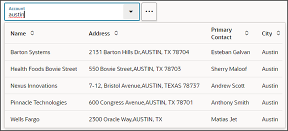

ピッカー内の異なるフィールドの表示
cx-pickerフラグメントで「コンテキスト」パラメータを使用する方法に応じて、実行時にピッカーに異なるフィールドを表示できます。 たとえば、ピッカーはフィールドAまたはフィールドBのいずれかを表示できます。
ピッカーで異なるフィールドを表示するには、「コンテキスト」パラメータを使用します。 また、次のことを行う必要があります:
カスタム変数の作成
ピッカー・オブジェクトのJSONのピッカー・レイアウト表示プロパティの更新
「ピッカーの構成」に記載されているアカウント・ピッカーを使用した例を見てみましょう。
この例では、すでに作成したピッカーに「住所」フィールドと「プライマリ担当者」フィールドの両方が含まれています。
「コンテキスト」パラメータを使用すると、カスタム変数の値に応じて、かわりに「アドレス」フィールドまたは「プライマリ担当者」フィールドを表示できます。

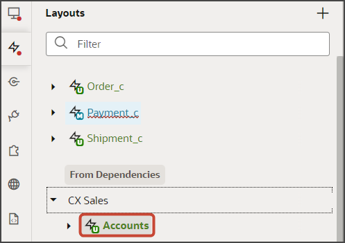

1. カスタム変数の作成
まず、ピッカーのオブジェクトにカスタム変数を作成します:
「レイアウト」サイド・タブで、ノードをクリックします。
「アカウント」タブで、「変数」サブタブをクリックします。
「+変数」をクリックします。

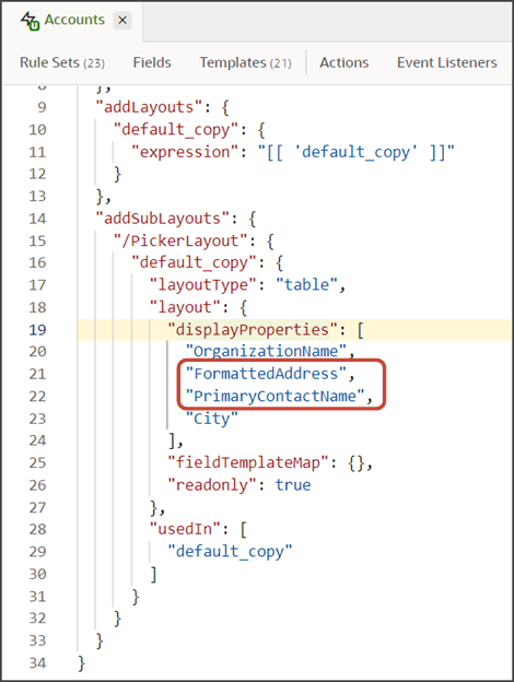

次に、条件(変数の値に応じて表示するフィールド)を、AccountオブジェクトのJSONのピッカー・レイアウト表示プロパティに追加します。
「アカウント」タブで、「JSON」サブタブをクリックします。
ピッカー・レイアウトの表示プロパティを検索します。
表示プロパティ・セクションで、
"FormattedAddress"フィールドと"PrimaryContactName"フィールドの2行を1行で置き換えます:"{{ $componentContext.showContact ? 'PrimaryContactName' : 'FormattedAddress' }}",

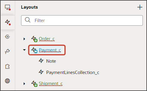

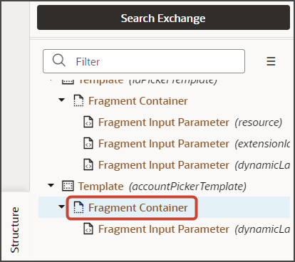

「レイアウト」サイド・タブで、Payment_cノードをクリックします。

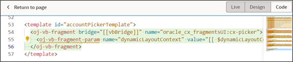

Payment_cタブの「テンプレート」タブで、AccountPickerTemplateテンプレートをクリックします。
このスクリーンショットに示すように、フラグメント・コードが選択されていることを確認します。
ヒント: 「構造」ペインで、ピッカー・テンプレートのフラグメント・コンテナ・ノードを選択すると、同じ処理が実行されます。
cx-pickerフラグメントの「プロパティ」ペインで、「入力パラメータ」セクションで、「コンテキスト」パラメータの値を設定します。 showContact変数をtrueまたはfalseに設定できます:
[[ {'showContact':true} ]]または
[[ {'showContact':false} ]]

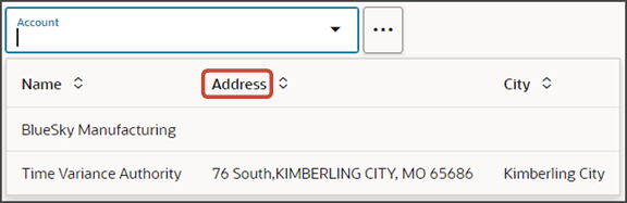

拡張機能をプレビューし、showContact変数をtrueとしてピッカーをテストします:

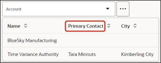

次に、拡張機能をプレビューし、showContact変数をfalseとしてピッカーをテストします:
