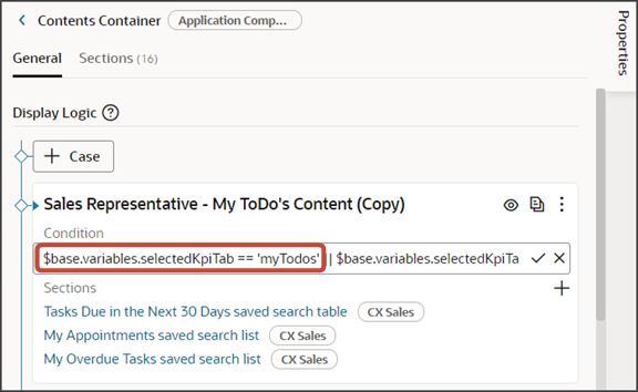

新しいメトリック・カードへのダッシュボード・レイアウトの関連付け
メトリック・カード・レイアウトに新しいメトリック・カードを追加した後、ダッシュボード・レイアウトをカードに関連付ける必要があります。 実行時にユーザーがメトリック・カードをクリックすると、右側のダッシュボード・ページが表示されます。
メトリック・カードをダッシュボード・レイアウトに関連付けるには:
以前に保存したメトリック・カードのIDを取得します。
新しいメトリック・カードに関連付けるダッシュボード・レイアウトに移動します。 たとえば:
ダッシュボード・レイアウトの条件をクリックして、既存のメトリック・カードIDを新しいIDに置き換えます。
レイアウト条件には、次の書式を使用します:
$variable.selectedKpiTab == '<metric card id>'たとえば:
$base.variables.selectedKpiTab == 'myTodos'
