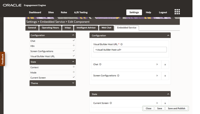

チャット専用エンゲージメント・エンジンでの埋込みサービスの構成
チャットのみを提供するように埋込みサービスを構成するには、エンゲージメント・エンジンの埋込みサービス・コンポーネントで次のプロパティを設定します:
  1. エンゲージメント・エンジンhttps://admin.ee.channels.ocs.oraclecloud.com/editor/を開きます。
  2. 資格証明を使用してログインし、「設定」>「埋込みサービス」に移動します。
  3. 「カテゴリ状態」を開きます。
  4. ( +)のプラス記号をクリックして、「現在の画面」プロパティを選択します。
    個々のプロパティを表示するには、( i)ヘルプ・アイコンをクリックします。

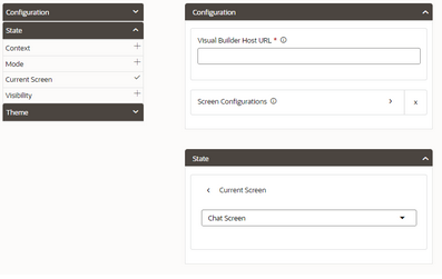

    埋込みサービス・ウィジェットの「現在の」画面が表示されます。 埋込みサービスが最初にロードされると、これが最初に表示される画面になります。
  5. 右側の列で、「現在の画面プロパティ」をクリックします。
  6. ウィジェットのロード時に表示される初期画面として、「チャット画面」を選択します。
    チャット画面のスクリーンショット。

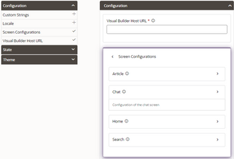

  7. 「構成」カテゴリを開きます。
  8. ( +)のプラス記号をクリックして、「画面構成」プロパティを選択します。
    埋込みサービスで画面を構成します。
  9. 右側の列で「画面構成」プロパティをクリックします。
  10. 右側の列で、ドロップダウン・リストから「チャット」を選択します。
    チャット構成画面のスクリーンショットを次に示します:
    チャット構成画面のスクリーンショット。

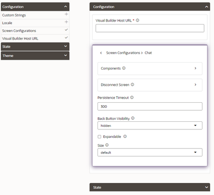

  11. 「戻るボタンの表示」プロパティのドロップダウン・リストをクリックします。
    この画面では、「戻る」ボタンの表示を構成します。 ユーザーが画面から移動できないようにするには、このプロパティを「非表示」に設定します。 これは、チャットのみ、ナレッジ検索のみ、または埋込みサービス内の1つの記事のみを提供するために使用でき、ユーザーは他の画面に移動できません。
  12. 「非表示」を選択します。
    デフォルトでは、このプロパティは「表示」に設定されています。

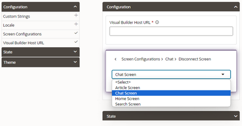

  13. 「切断」画面プロパティをクリックします。
  14. チャットが切断された後に移動する画面を選択します。
  15. ドロップダウン・リストから「チャット画面」を選択します。
    デフォルトでは、このプロパティは「ホーム画面」に設定されています。

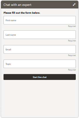

次に、完成したチャット・ウィジェットの例を示します:
チャット・ウィジェットのスクリーンショット。
