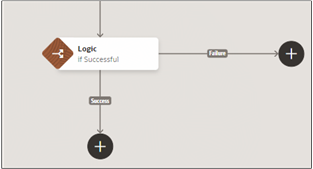

  1. ロジック・ノードを追加するステップで「追加」をクリックし、「論理」を選択します。
  2. 水平方向の失敗パスの「追加」 (丸いプラス記号)をクリックし、失敗ステップの基本情報を追加します。
    追加されたロジック・ステップを示す図の一部。
  3. 2つのステップの間にロジック・ステップを追加する場合を除き、ロジック・ステップの下にある「追加」 (ラウンド・プラス記号)をクリックして、成功ステップを追加します。
  4. ロジック・ノードで、「アクション」メニュー(3つのドット)をクリックし、「プロパティの編集」を選択します。
