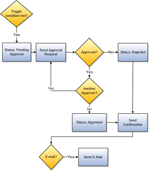

この例では、Oracleが提供するビジネス・プロセス・フローを使用して、商談の承認を設定する方法を学習します。
図に示されている承認プロセスは、Groovyスクリプトとして入力した条件がtrueの場合にトリガーされます。 この例では、営業担当がUSD 100,000を超える商談売上金額を入力するとプロセスがトリガーされます。 プロセスがトリガーされると、次のようになります:
承認プロセスによって、1人以上のユーザーに承認リクエストが送信されます。
この例では、通知は1人のユーザーに送信されます。 複数のユーザーを指定する場合、商談が承認とみなされる前に、すべてのユーザーが承認する必要があります。
承認者の承認内容を理解しやすくするために、承認通知の件名に識別情報を入力できます。 この例では、商談名とアカウントを入力します。 通知の本文には、商談を更新した個人の名前が含まれます。
承認プロセスによって、承認ステータスが承認待ちに更新され、承認リクエストが送信されたことが示されます。
この例では、「商談の編集」ページにステータスを表示するカスタム・フィールドを作成します。
承認者が通知を表示し、承認または却下ボタンをクリックすると、ステータスはAPPROVEDまたはREJECTEDに更新され、商談を更新したユーザーに確認が送信されます。
オプションで、プロセス結果に関する情報Eメールを、選択した受信者に送信できます。

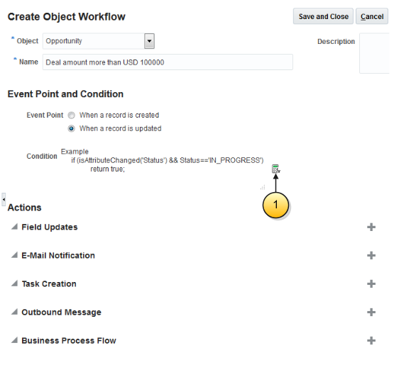

「オブジェクト・ワークフロー」ページで、「処理」メニューから「作成」を選択します。
「オブジェクト・ワークフロー」の作成ページで、「オブジェクト」リストから「商談」を選択します。
「名前」フィールドに「USD 100000を超える取引金額」と入力します。
Event Point and Condition(イベント・ポイントおよび条件)リージョンで、次の手順を実行します:
「レコードの更新時」オプションを選択します。
スクリーンショットのコールアウト1で強調表示された「Groovyビルダー」アイコンをクリック
式ビルダー・ウィンドウで、Groovyスクリプトを入力:
if (nvl(Revenue,0)>100000 && isAttributeChanged('Revenue')) return true;警告は無視できます。
「OK」をクリックします。

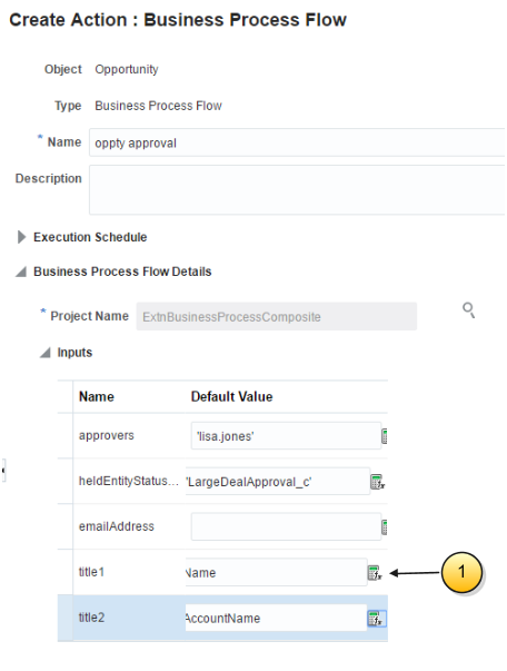

アクション・リージョンで、「ビジネス・プロセス・フロー」の「作成」 (ページの右側にあるプラス・アイコン)をクリックします。
作成処理: 「ビジネス・プロセス・フロー」ページで、「名前」フィールドに「商談承認」と入力します。
「プロジェクト名」フィールドで、ExtnBusinessProcessCompositeを検索して選択します。 これは、Oracleによって提供される承認ビジネス・プロセスの名前です。
入力リージョンには、ビジネス・プロセスに渡すことができるパラメータがリストされます。 入力リージョンで、次のエントリを作成します:
「承認担当者」フィールドに、承認通知を受信するユーザーのユーザー名を一重引用符で入力します。 次に例を示します:
'lisa.jones'. -
heldEntityStatusFieldに、作成したカスタム・フィールドのAPI名を一重引用符で入力します。 次に例を示します:
'LargeDealApproval_c'. -
emailAddressフィールドに、プロセス結果を通知する個人の単一見積でEメール・アドレスを入力します。 複数の電子メールはカンマで区切ります。 次に例を示します:
'JoanneWong@nomail.com', 'tanakas@nomail.com' -
title1およびtitle2フィールドに、通知の件名行に表示する2つのフィールドを入力します:
通知件名は次のように表示されます: 商談<title1> <title2>が承認のために送信されました
この例では、商談名とアカウント・フィールドを追加するため、「デフォルト値」フィールドに次のエントリを作成します:
title1に、
Nameと入力します。 -
title2に、
AccountNameと入力します。
挿入可能なすべてのフィールドを表示するには、スクリーンショットのコールアウト1で強調表示された、フィールドの右側のファンクション・アイコン「デフォルト値の選択」をクリックします。
フィールドを挿入する方法を次に示します:
フィールドを選択します。
「挿入」をクリックして、フィールドを値リージョンに移動します。
「OK」をクリックします。
