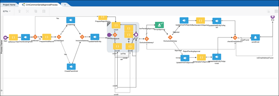

ノート: ブラウザでブロッカが有効になっている場合、OKをクリックするとBPMコンポーザがオープンせず、ブラウザがロックされる可能性があります。 その場合は、ブラウザの戻るボタンを使用してアプリケーション・コンポーザの「ビジネス・プロセス」オプションに戻り、作成していたビジネス・プロセス(承認フロー)の編集をクリックします。この例では、ExtnBusinessProcessというシード済テンプレートをそのまま使用します。 このテンプレートは、ビジネス・ケースにあわせて編集できます。
このテンプレートの詳細は、「オブジェクト・ワークフローとビジネス・プロセス」トピックを参照してください。
この図は、シードされたテンプレートを示しています。

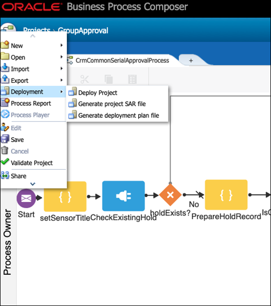

メイン・メニューを使用して「プロジェクトのデプロイ」をクリックします。
この図は、メイン・メニューを示しています。
「デプロイ・プロジェクト」ダイアログ・ボックスが表示されます。

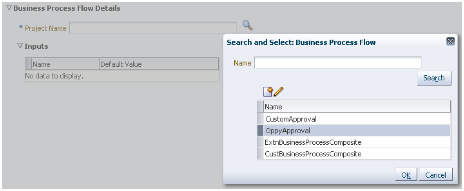

「プロジェクト名」フィールドで、作成およびデプロイした「営業リード承認」プロジェクトを検索して選択します。
この図は、デプロイされたビジネス・プロセス(承認フロー)を検索および選択する方法を示しています。
「OK」をクリックします。
