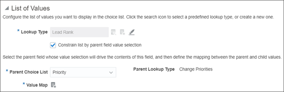

これは、固定選択リストを定義するときに構成できる値リスト・リージョンのスクリーンショットです。

固定選択リストで実行時に固定選択リストに表示される実際の値を、固定選択リストを親固定選択リストに関連付けることで制限できます。 親固定選択リストで選択した値によって、この固定選択リストに表示される値が決まります。 通常、これは依存固定選択リストまたは依存LOVと呼ばれます。
たとえば、トラブル・チケットの作成時にユーザーが2つの選択肢リストを表示するようにできます: トラブル・チケット・タイプを指定する1つのフィールドと、トラブル・チケット・エリアを指定する1つのフィールド。 ユーザーが「タイプ」選択リストから「ハードウェア」を選択した場合、「エリア」選択リストには、トラブル・チケットをログに記録できるハードウェア・オプション(デスクトップやラップトップなど)のみを含める必要があります。
これを行うには、「エリア」固定選択リストの作成時に、「親フィールド値選択によるリストの制約」チェック・ボックスを選択し、「タイプ」親フィールドを選択して、親参照タイプとこのフィールドの参照タイプの間で値をマップします。

    1. 「親フィールド値選択によるリストの制約」チェック・ボックスを選択し、親フィールド「タイプ」を選択します。
      「親フィールド値選択によるリストの制約」チェック・ボックスは、フィールドの作成時にのみ選択でき、他の1つ以上の単一選択固定選択リストが定義されている場合にのみ選択できます。 ただし、フィールドの作成後は、参照値間のマッピングをいつでも更新できます。
