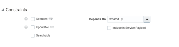

依存先 |
制約 |
式ビルダーと選択内容依存リストの使用
「依存先」選択リストを使用して、別のフィールドの値が変更された場合に、(記述した式を使用して)フィールドを自動的に再計算するかどうかを指定します。
式ビルダーを使用して、実行時にフィールドの値を計算する式を記述します。
