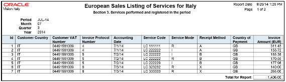

イタリア用欧州サービス売上一覧: このレポートを使用して、イタリア会社によって欧州連合(EU)加盟国のVAT登録済顧客に提供されるサービスを申告します。
レポートには、トランザクションに関連付けられたサービス・モード、サービス・コード、レポート入金方法およびレポート入金国の詳細が出力されます。 次の図はこのレポートの例です。

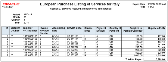

イタリア用欧州サービス購買一覧: このレポートを使用して、イタリア会社によって欧州連合(EU)加盟国のVAT登録済サプライヤから購入されるサービスを申告します。
レポートには、トランザクションに関連付けられたサービス・モード、サービス・コード、レポート支払方法およびレポート支払国の詳細が出力されます。 次の図はこのレポートの例です。
