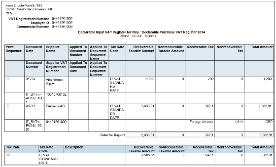

イタリア用申告可能仮払VAT台帳: 特定期間中に繰延税がある請求書の支払を含め、選択した税金登録に割り当てられた文書連番とともに、申告可能な仮払VAT活動をリストします。 このレポートには、控除対象および控除対象外の税額と、対応する課税対象額が表示されます。 税率コード別の合計と総計を含む要約セクションを提供します。
次の図はこのレポートの例です。

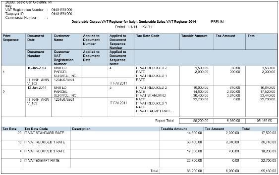

イタリア用申告可能仮受VAT台帳: 申告可能な仮受VAT活動を、選択した税金登録に割り当てられた文書連番とともにリストします(繰延税および修正のある請求書の入金消込を含む)。 税額と課税対象額を表示します。 請求書、受入および修正についての、税率コード別の合計と総計を含む要約セクションを提供します。
次の図はこのレポートの例です。

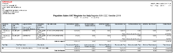

イタリア用自己請求書、欧州連合内請求書およびVATの買掛/未払金売上VAT台帳: 欧州連合内のサプライヤから受領したすべての請求書、またはレポート期間内に会計日があるすべての自己請求請求書の控除対象、控除対象外および繰延税額、および課税対象額の対応する部分が提供されます。
次の図はこのレポートの例です。

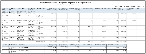

イタリア用購買VAT台帳: 選択した税金登録に割り当てられ、選択した税金期間内に会計日がある、文書連番を持つすべての購買請求書をリストします。
次の図はこのレポートの例です。

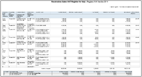

イタリア用売掛/未収金売上VAT台帳: 選択した税金登録に割り当てられ、選択した税金期間内に会計日がある、文書連番を持つすべての売上請求書をリストします。
次の図はこのレポートの例です。

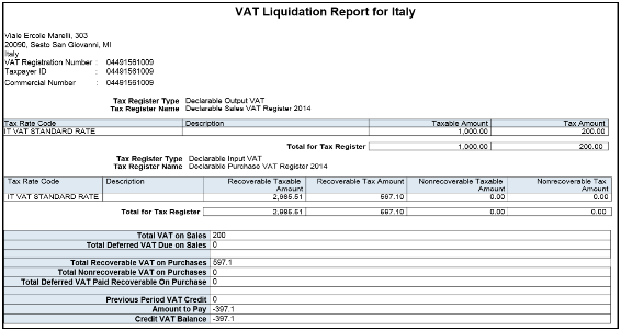

イタリア用VAT清算レポート: レポート期間内の税金ポイント日付の、レポートできるすべての税金イベントの要約情報を示します。 各トランザクションの関連税金登録を識別します。 各税金登録の合計を含む税率コードごとの要約を提供します。 レポートできるすべての売上VATおよび購買VATの総計セクションと、前のレポートからの貸方残高を含み、これによって、当局に支払う正味VAT金額が決定します。
次の図はこのレポートの例です。
