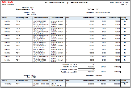

課税対象勘定別税金突合せレポート: Oracle Fusion Payables、Oracle Fusion ReceivablesおよびOracle Fusion Tax Repositoryで作成された課税トランザクション情報を一覧で示します。 勘定に基づくフレックスフィールド・フィルタ・パラメータが含まれます。
次の図はこのレポートの例です。

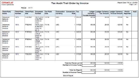

税務監査証跡レポート: Oracle Fusion Payablesで作成および転記された詳細な税金および請求書情報と、入力された通貨および元帳通貨での各税率コードの合計金額を示します。 2つのレポート・レイアウト(請求書および税コード)を使用できます。
次の図はこのレポートの例です。

課税対象勘定別税金突合せレポートは、Oracle Fusion Payables、Oracle Fusion ReceivablesおよびOracle Fusion Tax Repositoryの課税対象トランザクションをレポートするのに使用します。 このレポートを使用して、期末の課税対象勘定残高と税額の突合せを実行できます。 このレポートには計上済トランザクションのみが一覧表示されます。
課税対象勘定別税金突合せレポートは、次の処理に役立ちます。
単一のソースからの税金還付の準備
期末の課税対象勘定残高の突合せ
レポートの要約処理レベルのオプションは次のとおりです。
課税対象勘定: 課税対象勘定別および税率コード別にトランザクションを表示します。 このレポートでは、1つの勘定科目内の各税率コードの合計と各勘定科目の合計を出力します。
税率コード: 税率コード別および課税対象勘定別にトランザクションを表示します。 このレポートでは、1つの税率コード内の各勘定科目の合計と各税率コードの合計を出力します。
会計セグメント範囲によって、そのセグメント範囲内の勘定科目に転記された課税明細でトランザクションをレポートできるようになります。 通貨を指定して、その通貨のトランザクションのみをレポートに含めるようにします。

税務監査証跡レポートは、転記済または一部転記済の購買トランザクションの税金情報を確認するのに使用します。 デフォルトではすべてのトランザクション・タイプが含められますが、レポートに含めるトランザクションのタイプを選択することもできます。 たとえば、請求書は含めるが、前払金および外部税金トランザクション(Tax Repositoryからインポート)は除外するレポートを作成できます。
税務監査証跡レポートでは、次の詳細情報が提供されます。
税金および請求書に関する詳細情報と、入力通貨および元帳通貨での合計金額。
すべての転記済または一部転記済の請求書の配分。
各請求書の税額および課税対象額。
情報を請求書別および税率コード別に順序付けしたり、データをレポート期間別、税コード別および税率別にグループ化したりできます。
