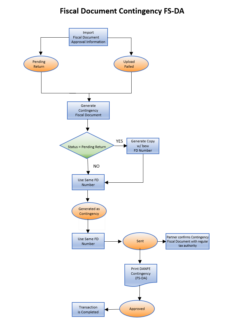

偶発会計文書は、補助文書セキュリティ・フォーム偶発タイプを使用して生成できます。
この図は、「補助ドキュメント・セキュリティ」フォームを使用した偶発会計文書の生成を示しています:
この図は、補助文書セキュリティを使用した偶発会計文書の生成を示しています。
次のステップに従います。

    ノート: この処理が許可されるのは、会計文書ステータスが「アップロード失敗」または「返品待ち」の場合のみです。
  6. 「偶発タイプ」フィールドで、「補助ドキュメント・セキュリティ・フォーム」を選択します。
  7. 「偶発シリーズ」フィールドで、一連の偶発会計文書を選択します。 「偶発シリーズ」の値は、「会計文書生成管理の管理」構成に基づいて表示されます。
  8. 「偶発理由」フィールドに、理由テキストを入力します。 これは税務当局が要求します。
  9. 「会計文書の生成」をクリックします。 このアクションは、新しい会計文書キーを生成する会計文書番号の生成プロセスを送信します。
    ノート: 会計文書ステータスが「返品待ち」の場合、元の会計文書のコピーが新しい会計文書番号で生成されます。 ただし、会計文書ステータスが「アップロード失敗」の場合は、偶発会計文書に同じ会計文書番号が使用されます。 会計文書ステータスが偶発的に「生成済」に変更されます。
  10. 「アクション」メニューで、「会計文書を認証局に送信」を選択します。 このプロセスでは、偶発会計文書情報を含む抽出ファイルが作成され、会計文書ステータスが「送信済」に変更されます。
    ノート: この場合、パートナは偶発リクエストを生成しません。 ただし、通常の税務当局とのネットワーク接続がリストアされた後、パートナは偶発会計文書が発行されたことの確認として、偶発会計文書を通常の税務当局に送信する必要があります。
