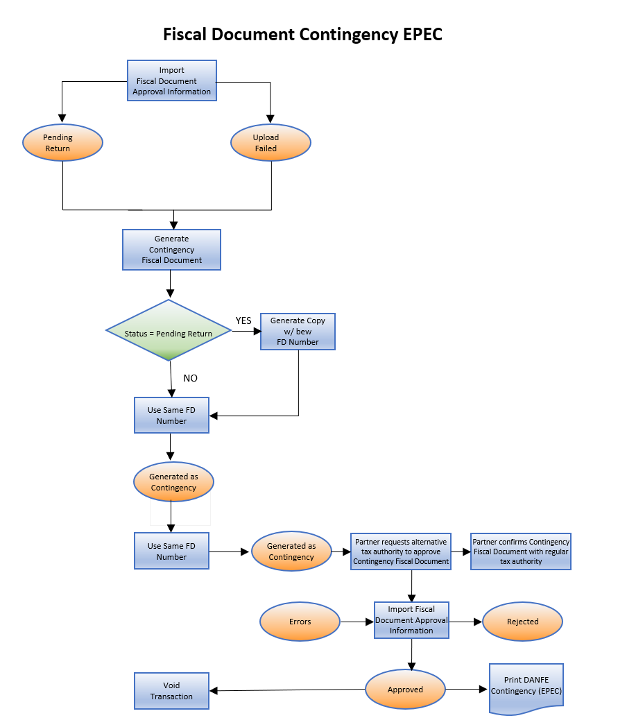

偶発会計文書はEPEC偶発タイプを使用して生成できます。
この図は、EPEC偶発タイプを使用した偶発会計文書の生成を示しています:
この図は、EPEC偶発タイプを使用した偶発会計文書の生成を示しています。次のステップを実行します。

    ノート: 会計文書ステータスが「返品待ち」の場合、元の会計文書のコピーが新しい会計文書番号で生成されます。 ただし、会計文書ステータスが「アップロード失敗」の場合は、偶発会計文書に同じ会計文書番号が使用されます。 会計文書ステータスが偶発的に「生成済」に変更されます。
  10. 「処理」メニューで、「税務当局への会計文書の送信」を選択します。 このプロセスでは、偶発会計文書情報を含む抽出ファイルが作成され、会計文書ステータスが「送信済」に変更されます。
  11. 「会計文書を「税務当局」に送信」ページで、抽出する会計文書レコードを選択するための選択基準を入力します。
  12. 「リクエストの発行」をクリックします。
    ノート: 代替税務当局は、偶発リクエストの検証エラーを承認、否認または発行できます。 パートナは、会計文書承認情報のインポート・プロセスを介して税務当局のレスポンスを連絡できます。 偶発リクエストが承認されると、会計文書ステータスが「承認済」に変わります。

    • 会計文書が売掛管理で生成された場合、トランザクションは自動的に完了します。 ただし、出荷に基づいて会計文書が生成された場合は、「出荷確認」処理が有効になります。
    • 税務当局が偶発会計文書でエラーが発生した場合、文書ステータスは「エラー」に変わります。 税務当局から返されたエラーのタイプに従って、適切な処理を実行する必要があります。 必要に応じて、偶発会計文書を再生成します。
    • 税務当局が偶発会計文書を否認すると、文書ステータスが「否認済」に変わります。 対応する売掛/未収金トランザクションを完了できないか、対応する出荷を確認できません。 このシナリオは税務当局に正規化する必要があります。
