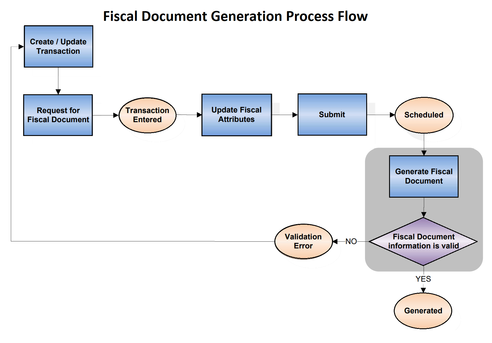

会計文書生成プロセス
会計文書番号の生成プロセスでは、会計文書が税務当局に送信される前に、必要な情報が使用可能であることを確認します。
情報が使用可能な場合は、会計文書キーと会計文書連番が生成されます。 検証プロセスにより、後で税務当局によって拒否された無効なデータが送信されなくなり、追加作業や不要な作業が削減されます。 「会計文書番号の生成」プロセスでは、第一者および第三者税務登録、住所、運送業者情報などの必須情報が検証されます。
次の図は、一般会計文書フローの会計文書生成プロセスを示しています:
- トランザクションが商品に関連する場合、会計文書番号は「会計文書生成の管理」ページで使用できます。 会計文書番号のリンクをクリックして、会計文書キー、顧客情報、税金などの商品会計文書の詳細をレビューします。
- トランザクションがサービスに関連する場合、一時サービス・ドキュメント番号は「会計文書生成の管理」ページで使用できます。 「一時サービス文書番号」リンクをクリックして、一時サービス文書(RPS)の詳細を開きます。
情報が欠落しているか無効である場合、会計文書のステータスは「検証エラー」に変わります。 会計文書ステータス・リンクをクリックし、すべての検証エラーをレビューします。 エラー・メッセージに基づいて、トランザクション、会計属性または会計文書構成の情報を修正する必要があります。 トランザクションを修正できるようにトランザクション・ページを再度更新し、「会計文書のリクエスト」をクリックします。 「会計属性」ページを更新することもできます。 検証エラーがなく、ステータスが「生成済」に変わるまで、「会計文書番号の生成」プロセスを実行します。
