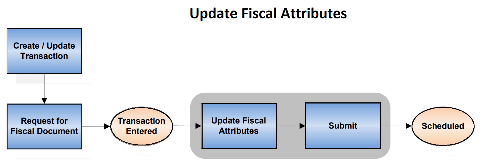

会計属性の更新および発行
このイメージは、会計属性の更新方法を示しています:
メイン・トランザクション・ページで「会計文書のリクエスト」をクリックすると、トランザクションは更新できず、会計文書のステータスが「入力済トランザクション」に変わります。 「会計文書生成の管理」ページに会計属性を入力できるようになりました。 売掛/未収金トランザクションに基づいて会計文書を生成する場合は、「トランザクションの作成」ページおよび「トランザクションの管理」ページの「処理」メニューから「会計属性の更新」ページを使用することもできます。

- 会計文書を生成する準備ができたら、「送信」をクリックします。 後で会計属性を発行する場合は、「保存して閉じます」をクリックすることもできます。
会計属性を入力して発行すると、会計文書のステータスが「スケジュール済」の,に変更され、会計文書生成プロセスで処理できるようになります。 「会計属性」ページは、「会計文書生成の管理」ページから使用できません。
