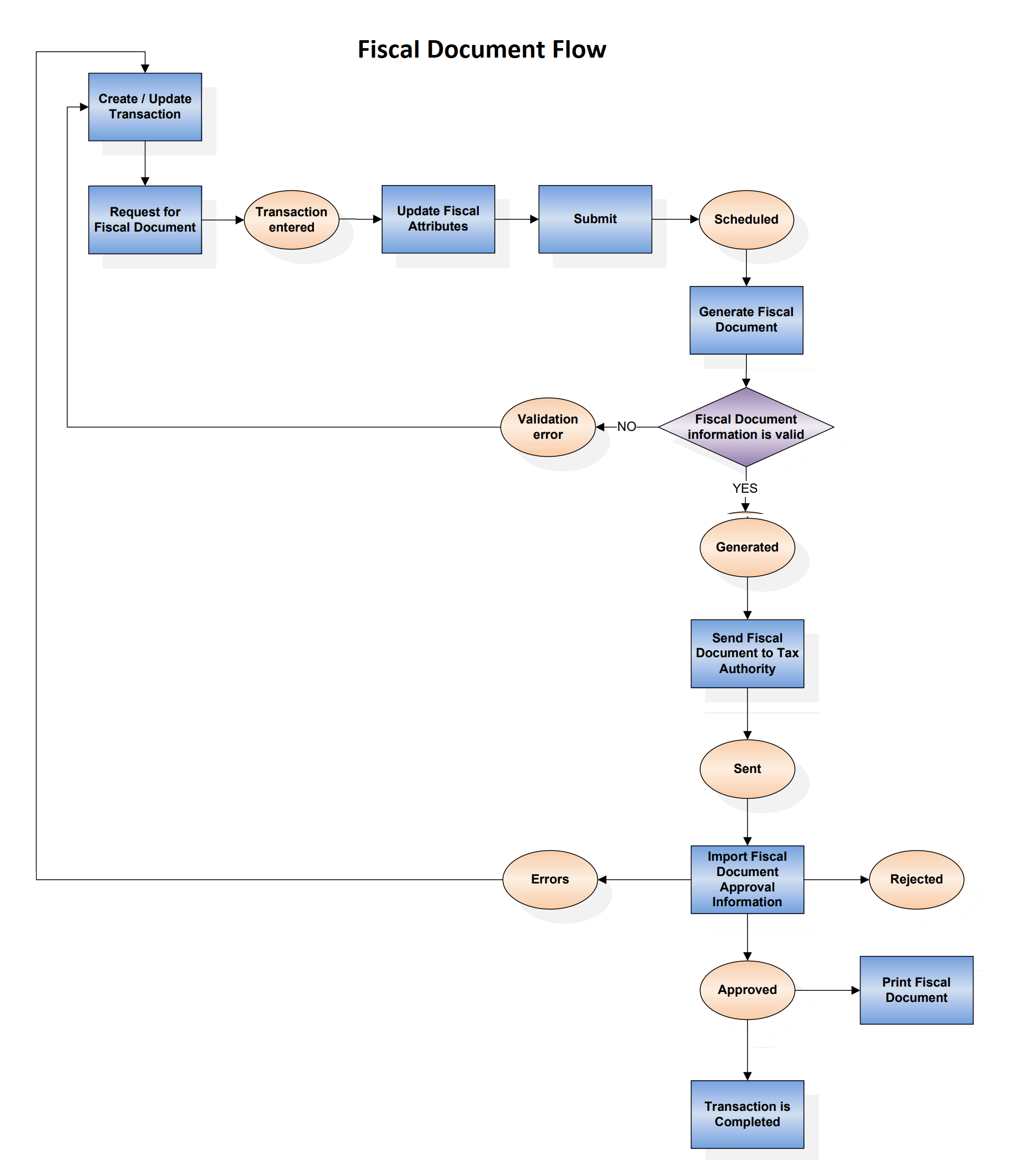

この図は、一般的な会計文書フローを示し、通常の会計文書の生成および承認に必要な主なタスクを要約しています:
売掛管理でのトランザクション後の会計文書使用可能
会計文書は常にトランザクションに基づきます。 トランザクションの作成後、次のステップに従います:
- メイン・トランザクション・ページ(Inventory Managementの「出荷の編集」ページやReceivablesの「トランザクションを編集」ページなど)から「会計文書のリクエスト」アクションを選択します。 税が以前に計算されていない場合は、このページで計算されます。 ノート: 会計文書のリクエスト処理を選択した後は、トランザクションを更新できません。
- 「会計属性の更新」をクリックすると、会計文書に必要な追加のトランザクション情報を入力できます。
- 「送信」をクリックします。 会計文書のステータスが「スケジュール済」に変わります。
- 「会計文書の生成」をクリックして、会計文書の生成に必要な情報が使用可能かどうかを確認します。 検証エラーがない場合は、会計文書キーおよび会計文書連番が指定され、会計文書ステータスが「生成済」に変わります。
検証エラーがある場合は、会計文書ステータスが「検証エラー」に変わります。 エラーを修正した後、「会計文書のリクエスト」を再度クリックし、検証エラーがなく、会計文書のステータスが「生成済」になるまで同じステップを繰り返します。
- 会計文書は、税務当局承認のリクエストを発行する第三者が抽出して使用できるようになりました。 会計文書を税務当局に送信プロセスでは、会計文書情報を含む抽出ファイルが作成され、会計文書のステータスが「送信済」に変更されます。
- パートナは、抽出ファイルに基づいて会計文書XMLファイルを生成し、税務当局に送信します。
- 税務当局は、会計文書の検証エラーを承認、否認または提起できます。 パートナは、会計文書承認情報のインポート・プロセスを介して税務当局レスポンスを通知します。
- 会計文書が承認されると、ステータスが「承認済」に変わります。 会計文書が売掛管理で生成された場合、トランザクションは自動的に完了します。 会計文書が出荷に基づいて生成された場合、「出荷確認」アクションが有効になります。 「会計文書の印刷」をクリックしてDANFEを印刷し、出荷とともに送信します。
- 会計文書に税務当局によって発生したエラーがある場合、ステータスは「エラー」に変わります。 設定またはトランザクション情報を修正し、「会計文書のリクエスト」を再度クリックする必要があります。
- 会計文書が税務当局によって拒否されると、ステータスは「拒否」に変わります。 その後、対応する売掛/未収金トランザクションを完了できないか、会社が税務当局との予期しない法的問題または税金の問題を解決するまで、対応する出荷を確認できません。
