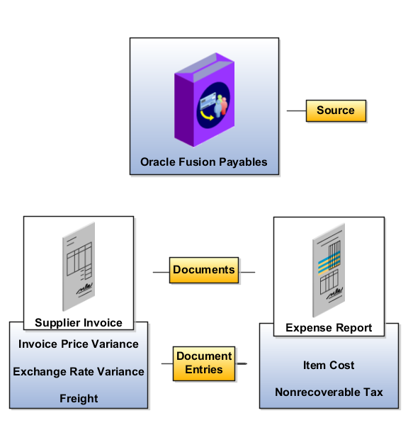

次の図は、Oracle Fusion Payablesというトランザクション・ソース、サプライヤ請求書および経費精算書と呼ばれる関連文書、および請求書価格差異、換算レート差異、運送費、品目原価、控除対象外税金などの文書入力の例を示しています。
トランザクション・ソース、ドキュメント、およびドキュメント・エントリの例。
