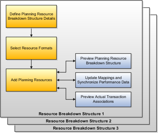

プランニング・リソース・ブレークダウン・ストラクチャの設定は、3ステップのガイド・プロセスです。 次の図は、作成時のプランニング・リソース・ブレークダウン・ストラクチャのフローを示しています。
この図は、プランニング・リソース・ブレークダウン・ストラクチャが作成されたときのフローを示しています。
図に示すように、プランニング・リソース・ブレークダウン・ストラクチャを設定するステップは次のとおりです:
  • プランニング・リソース・ブレークダウン・ストラクチャ詳細の定義
  • リソース書式を選択します
  • プランニング・リソースを追加します

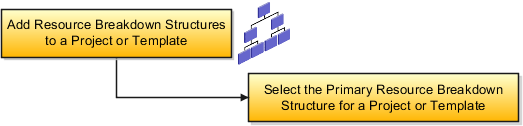

最後の2つのステップを次の図に示します。この図には、プロジェクトまたはテンプレートにリソース・ブレークダウン・ストラクチャを追加し、プロジェクトまたはテンプレートの定義時にプライマリ・リソース・ブレークダウン・ストラクチャを選択します。
この図は、プロジェクトまたはプロジェクト・テンプレートに追加され、プライマリ・リソース・ブレークダウン・ストラクチャとして選択されたプランニング・リソース・ブレークダウン・ストラクチャのフローを示しています。

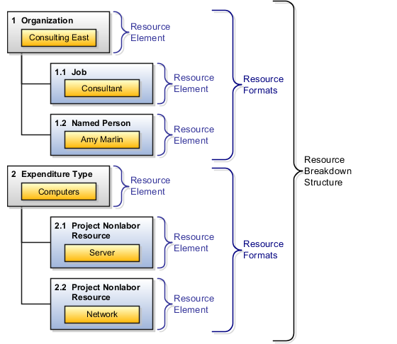

リソース・ブレークダウン・ストラクチャは、リソース要素の1つ以上の階層で構成されます。 エレメントは、組織やジョブなどのリソース・タイプ、またはコンサルタントやエイミー・マーリンという名前の個人などのリソース・タイプと指定されたリソースの組合せです。
次の図は、リソース要素の階層レベルの例を示しています:
この図は、リソース・ブレークダウン・ストラクチャ内のリソース要素の階層レベルの例を示しています。 たとえば、リソース・ブレークダウン・ストラクチャに、3つの階層レベルのリソース書式があるとします。 最上位レベルは組織、第2レベルは支出カテゴリ、第3レベルは個人です。 第1レベルに組織リソース、第2レベルに組織リソースと支出カテゴリ・リソース、第3レベルに組織リソース、支出カテゴリ・リソースおよび指定個人リソースを追加できます。 同様に、指定個人を第3レベルで追加すると、第3レベルで入力された組織および支出カテゴリが、第1レベルおよび第2レベルのリソースとして自動的に作成されます。
