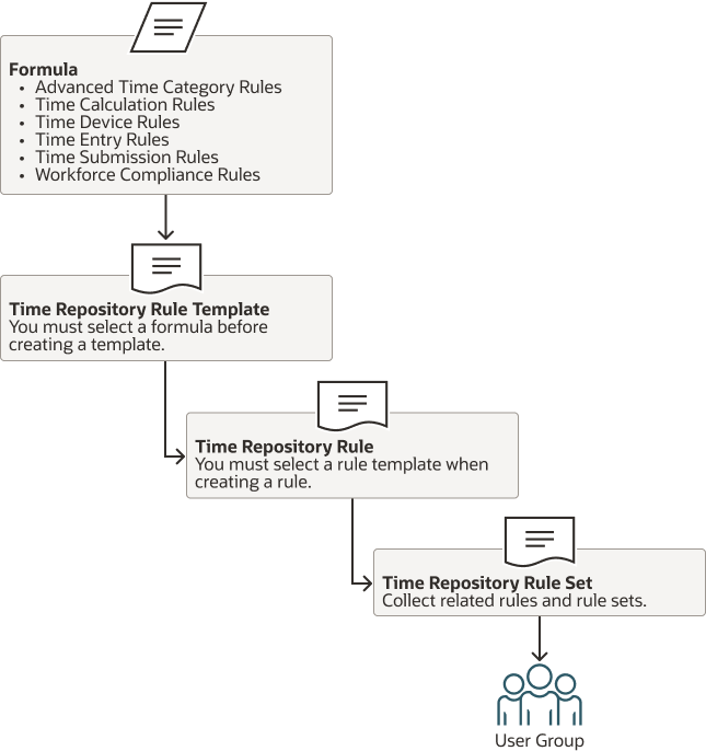

Formulaとルール・テンプレート、ルール、ルール・セット間の関連付け
この概要レベルのフローでは、Formulaとルール・テンプレート、ルール、ルール・セット間の関連付けを示します。: ルール・コンポーネントとその連携方法。

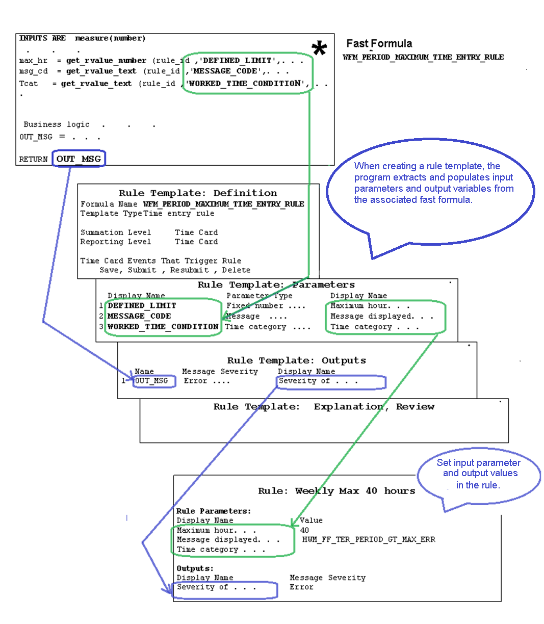

このより詳細な例は、最大勤務時間数の設定に使用されるDefined_Limitパラメータに従います。 ルール・テンプレートに関連付けられている時間入力ルールFormulaにパラメータが表示されます。 ルール・テンプレートのパラメータ・ページに表示され、次にルールのパラメータ・セクションに表示されます。
FastFormulaからルール・テンプレートおよびルールへのパラメータおよび出力。
