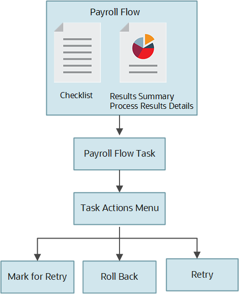

ほとんどのタスクは、タスク・レベルまたは個々のレコード・レベルで修正タスク処理をサポートしています。 タスクのタイプとそのステータスによって、フロー所有者が結果を表示するときに「アクション」メニューから選択できる修正処理が決まります。
この図は、チェックリスト、結果サマリーまたは「プロセス結果詳細」pages.
の「アクション」メニューから使用できるタスク・アクションを示しています
タスクにタスク・アクションが含まれているかどうかを確認する方法を次に示します:
「給与フロー・パターン」ページでフロー・パターンを編集します。
「タスク」タブでタスクを選択し、編集します。
「タスク詳細の編集」で「実行モード」列を確認: 「基本情報」ページでは、タスクが再試行、再試行およびロールバックのマーク・タスク・アクションをサポートしていることを確認します。
