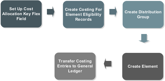

この図は、エレメントの詳細を原価計算する方法を示しています。
この図は、エレメントの詳細を原価計算する方法を示しています。 原価配賦キー・フレックスフィールドを設定し、エレメント適格レコードの原価計算を作成して、分配グループを作成します。 エレメントを作成し、後から原価計算エントリを一般会計に転送します。
