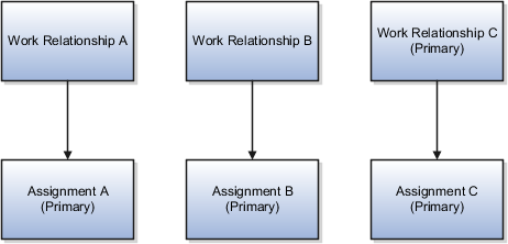

使用可能なアサイメント値は、次の3つのタイプの雇用関係に関連します。
従業員
非就業者
すべての雇用関係には、タイプにかかわらず、1つ以上のアサイメントが含まれます。 雇用関係内に就業者のアサイメントが複数ある場合、そのうちの1つがプライマリとして指定されます。 就業者に複数の雇用関係がある場合、そのうちの1つがプライマリ雇用関係として指定されます。
図の例では、就業者の総合プライマリ・アサイメントはアサイメントCです。
