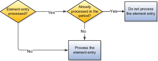

オプションの値が「Y」で、その期間にエレメント・エントリがすでに処理されている場合、アプリケーションはそれを再度処理しません。
オプションの値が「N」の場合、アプリケーションは、すでに実行で処理されている場合でもエレメント・エントリを処理します。
この図に示すように、オプションの値に応じて、アプリケーションはエレメント・エントリを処理します。
