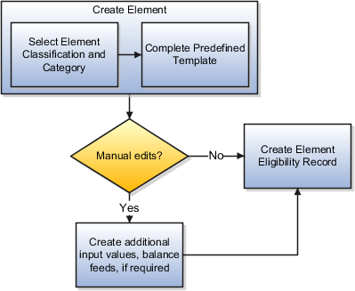

エレメントの管理
「要素」タスクを使用して、要素を確認し、新しい要素を作成します。 エレメントを作成すると、エレメント分類とカテゴリの選択によって、事前定義済テンプレートの質問が決まります。 テンプレートを送信すると、必要に応じて編集できるエレメントが生成されます。
すべての事前定義済および新しく作成されたエレメントに対して、少なくとも1つのエレメント適格レコードを作成する必要があります。
次の図は、関連するタスクを示しています。
特定のエレメントを作成すると、コンポーネント・グループ、計算値定義、およびその他の計算情報も作成されます。 たとえば、標準控除項目および年金控除項目を作成すると、これらの追加オブジェクトが作成される場合があります。 「支給および控除定義の定義」タスク・リストの関連タスクを使用して、各エレメントに対して生成されたオブジェクトを確認します。
