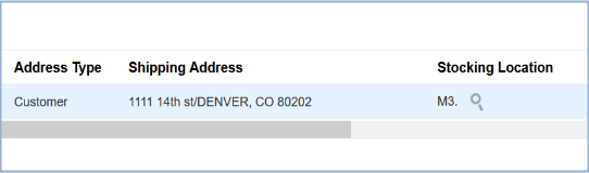

「部品検索」ウィンドウには、Fusionサービス(サービス・リクエストおよび「作業オーダー」ページ)とサービス・ロジスティクス(「部品要件」の作成および管理ページ)からアクセスできます。 自動部品検索を実行する部品要件を作成します。 自動検索プログラムでは、リクエストされた部品が常に検出されるとはかぎりません。 「在庫事業所」値の横にある検索アイコンをクリックして、「部品検索」ウィンドウを開き、他のソーシング・オプションを使用します。
部品検索アイコン
これにより、部品検索ウィンドウが開きます。
