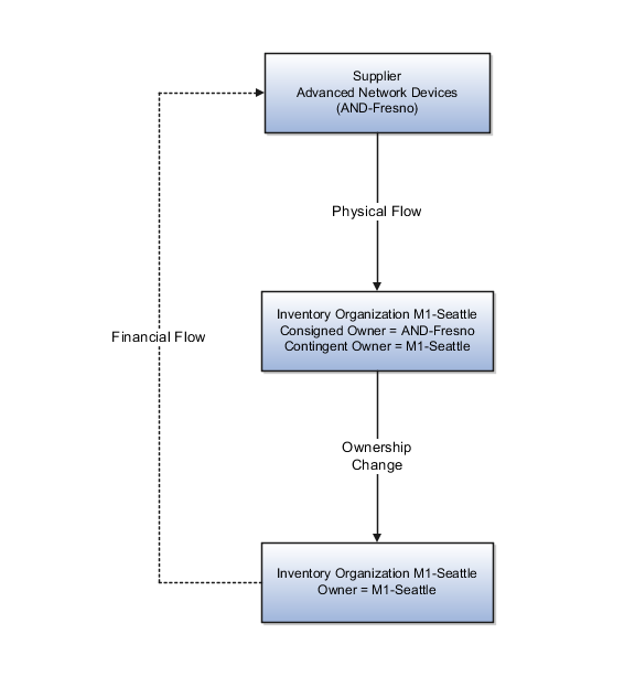

シナリオ
サプライヤAdvanced Network Devices (AND-Fresno)は、預託購買オーダーのもとで、在庫組織M1-Seattleに商品を出荷します。
次の図は、預託在庫のフローを示しています。
在庫管理からのトランザクション
原価会計と受入会計は、在庫管理から次のトランザクションを受け入れます。
サプライヤ: Advanced Network Devices (AND-Fresno)。
預託購買オーダー#1000。
購買オーダー価格: USD 100。
出荷先組織は、条件付き所有者であるM1-Seattle。 条件付き所有者は、在庫が消し込まれるときにサプライヤから所有権を引き受けます。
在庫組織M1-Seattleにおいて、預託ステータスで受入および棚入トランザクションが実行されます。
商品が消費されると、サプライヤAND-Fresnoから在庫組織M1-Seattleに所有権が変更されます。

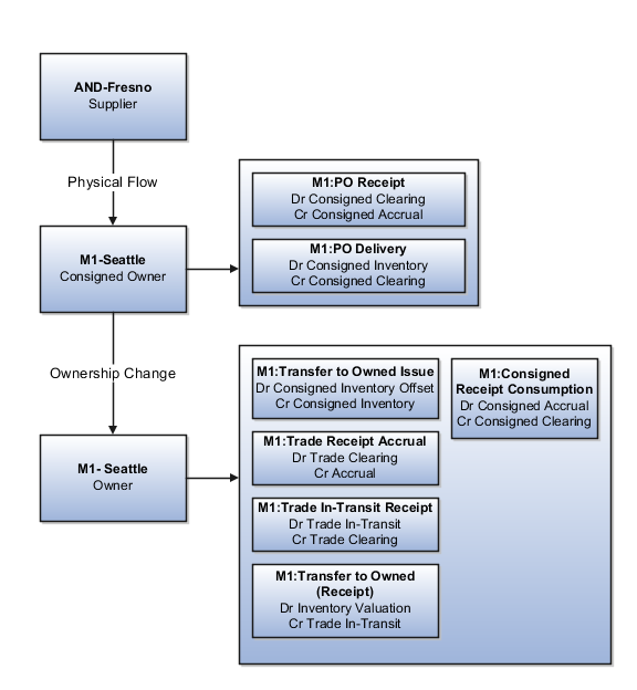

会計仕訳
次の図は、サプライヤAND-Fresnoから在庫組織M1-Seattleへの転送フローの会計仕訳を示しています。
受入会計と原価会計で、在庫組織M1-Seattleの商品受入の会計仕訳が生成されます。
次の表でこれらの会計仕訳について説明します。

受入会計と原価会計で、在庫組織M1-Seattleに、サプライヤAND-FresnoからM1-Seattleへの所有権の変更の会計仕訳が生成されます。

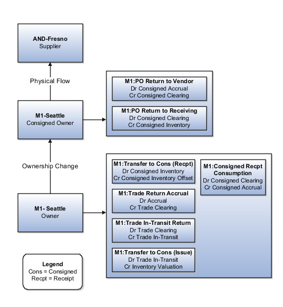

組織M1-SeattleはサプライヤAND-Fresnoに商品を返品します。
次の図は、M1-SeattleからAND-Fresnoへの返品フローの会計仕訳を示しています。
受入会計と原価会計で、在庫組織M1-Seattleに、M1-SeattleからサプライヤAND-Fresnoへの所有権の変更の会計仕訳が生成されます。

受入会計で、在庫組織M1-Seattleに、M1-SeattleからAND-Fresnoへの預託商品の返品の会計仕訳が生成されます。
