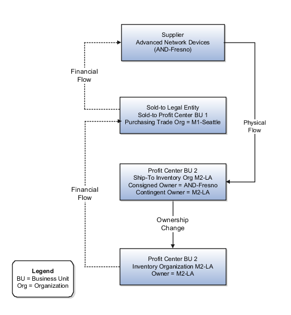

シナリオ
サプライヤAND-Fresnoは、預託ステータスの商品を購買取引組織M1-Seattleを介して在庫組織M2-LAに出荷します。
インタフェース済トランザクション
原価会計と受入会計は、在庫管理から次のトランザクションを受け入れます。
預託購買オーダー(PO): #1000。
購買オーダー価格: USD 100。
販売先法的エンティティはLE1。
出荷先組織は、条件付き所有者でもあるM2-LA。 条件付き所有者は、在庫が消し込まれるときにサプライヤから所有権を引き受けます。
M2-LAにおいて、預託ステータスで受入および棚入トランザクションが実行されます。
商品が消費されると、サプライヤAND-FresnoからM1-Seattleを介してM2-LAに所有権が変更されます。
取引契約、会計基準セットおよび関連する購買オーダーがSupply Chain Financial Orchestrationで設定され、トランザクションが受入会計と原価会計にフローします。 サプライヤから在庫組織M2-LAへの出荷は、次の条件を持つ取引契約GP #123に基づきます。
会社間振替価格はUSD 120。
会社間請求書を「はい」に設定。
利益トラッキングを「はい」に設定。

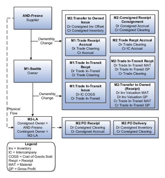

次に、転送フローの会計仕訳を示します。
受入会計で、在庫組織M2-LAに、サプライヤAND-FresnoからM2-LAへの預託出荷の配分が生成されます。
補助元帳 |
イベント・タイプ |
会計明細タイプ |
機能通貨での金額+Dr/-Cr |
機能通貨 |
金額の基準 |
受入会計 |
購買オーダー受入 |
預託決済 |
100 |
USD |
購買オーダー価格 |
受入会計 |
購買オーダー受入 |
預託経過勘定 |
-100 |
USD |
購買オーダー価格 |
受入会計 |
購買オーダー搬送 |
預託在庫 |
100 |
USD |
購買オーダー価格 |
受入会計 |
購買オーダー搬送 |
預託決済 |
-100 |
USD |
購買オーダー価格 |
受入会計と原価会計で、在庫組織M1-Seattleに、サプライヤAND-FresnoからM1-Seattleへの所有権の変更の配分が生成されます。
補助元帳 |
イベント・タイプ |
会計明細タイプ |
機能通貨での金額+Dr/-Cr |
機能通貨 |
原価要素 |
金額の基準 |
受入会計 |
取引受入経過勘定 |
取引決済 |
100 |
USD |
該当なし |
購買オーダー価格 |
受入会計 |
取引受入経過勘定 |
経過勘定 |
-100 |
USD |
該当なし |
購買オーダー価格 |
受入会計 |
取引移動中受入 |
取引移動中 |
100 |
USD |
該当なし |
購買オーダー価格 |
受入会計 |
取引移動中受入 |
取引決済 |
-100 |
USD |
該当なし |
購買オーダー価格 |
原価会計 |
取引移動中出庫 |
会社間売上原価 |
100 |
USD |
資材 |
購買オーダー価格 |
原価会計 |
取引移動中出庫 |
取引移動中 |
-100 |
USD |
資材 |
購買オーダー価格 |
受入会計と原価会計で、在庫組織M2-LAに、M1-SeattleからM2-LAへの所有権の変更の配分が生成されます。
補助元帳 |
イベント・タイプ |
会計明細タイプ |
機能通貨での金額+Dr/-Cr |
機能通貨 |
原価要素 |
金額の基準 |
原価会計 |
所有出庫への転送 |
預託在庫相殺 |
100 |
USD |
資材 |
購買オーダー価格 |
原価会計 |
所有出庫への転送 |
預託在庫 |
-100 |
USD |
資材 |
購買オーダー価格 |
受入会計 |
預託受入消費 |
預託経過勘定 |
100 |
USD |
該当なし |
購買オーダー価格 |
受入会計 |
預託受入消費 |
預託決済 |
-100 |
USD |
該当なし |
購買オーダー価格 |
受入会計 |
取引受入経過勘定 |
取引決済 |
120 |
USD |
該当なし |
振替価格 |
受入会計 |
取引受入経過勘定 |
会社間経過勘定 |
-120 |
USD |
該当なし |
振替価格 |
原価会計 |
取引移動中受入 |
取引移動中 |
100 |
USD |
資材 |
購買オーダー価格 |
原価会計 |
取引移動中受入 |
取引移動中 |
20 |
USD |
在庫の利益 |
内部マークアップ |
原価会計 |
取引移動中受入 |
取引決済 |
-120 |
USD |
資材 |
振替価格 |
原価会計 |
所有への転送(受入) |
在庫評価 |
100 |
USD |
資材 |
購買オーダー価格 |
原価会計 |
所有への転送(受入) |
在庫評価 |
20 |
USD |
在庫の利益 |
内部マークアップ |
原価会計 |
所有への転送(受入) |
取引移動中 |
-100 |
USD |
資材 |
購買オーダー価格 |
原価会計 |
所有への転送(受入) |
取引移動中 |
-20 |
USD |
在庫の利益 |
内部マークアップ |

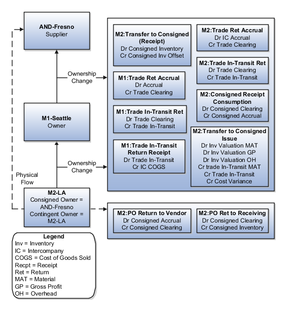

組織M2-LAはサプライヤAND-Fresnoに商品を返品します。 次に、返品フローの会計仕訳を示します。
受入会計と原価会計で、在庫組織M2-LAに、M2-LAからM1-Seattleへの所有権の変更の配分が生成されます。
補助元帳 |
イベント・タイプ |
会計明細タイプ |
機能通貨での金額+Dr/-Cr |
機能通貨 |
原価要素 |
金額の基準 |
原価会計 |
預託受入への転送 |
預託在庫 |
100 |
USD |
資材 |
購買オーダー価格 |
原価会計 |
預託受入への転送 |
預託在庫相殺 |
-100 |
USD |
資材 |
購買オーダー価格 |
受入会計 |
取引返品経過勘定 |
会社間経過勘定 |
120 |
USD |
該当なし |
振替価格 |
受入会計 |
取引返品経過勘定 |
取引決済 |
-120 |
USD |
該当なし |
振替価格 |
原価会計 |
取引移動中返品 |
取引決済 |
120 |
USD |
資材 |
振替価格 |
原価会計 |
取引移動中返品 |
取引移動中 |
-100 |
USD |
資材 |
購買オーダー価格 |
原価会計 |
取引移動中返品 |
取引移動中 |
-20 |
USD |
在庫の利益 |
内部マークアップ |
原価会計 |
預託受入消費 |
預託決済 |
100 |
USD |
資材 |
購買オーダー価格 |
原価会計 |
預託受入消費 |
預託経過勘定 |
-100 |
USD |
資材 |
購買オーダー価格 |
原価会計 |
預託出庫への転送 |
在庫評価 |
100 |
USD |
資材 |
購買オーダー価格 |
原価会計 |
預託出庫への転送 |
在庫評価 |
20 |
USD |
在庫の利益 |
内部マークアップ |
原価会計 |
預託出庫への転送 |
在庫評価 |
10 |
USD |
間接費 |
該当なし |
原価会計 |
預託出庫への転送 |
取引移動中 |
-100 |
USD |
資材 |
購買オーダー価格 |
原価会計 |
預託出庫への転送 |
取引移動中 |
-20 |
USD |
在庫の利益 |
内部マークアップ |
原価会計 |
預託出庫への転送 |
原価差異* |
-10 |
USD |
資材 |
該当なし |
*在庫は現在の原価で減耗され、振替価格と原価との差異は原価差異として記帳されます。
受入会計と原価会計で、在庫組織M1-LAに、M1-LAからサプライヤAND-Fresnoへの所有権の変更の配分が生成されます。
補助元帳 |
イベント・タイプ |
会計明細タイプ |
機能通貨での金額+Dr/-Cr |
機能通貨 |
原価要素 |
金額の基準 |
受入会計 |
取引返品経過勘定 |
経過勘定 |
100 |
USD |
該当なし |
購買オーダー価格 |
受入会計 |
取引返品経過勘定 |
取引決済 |
-100 |
USD |
該当なし |
購買オーダー価格 |
原価会計 |
取引移動中返品 |
取引決済 |
100 |
USD |
資材 |
購買オーダー価格 |
原価会計 |
取引移動中返品 |
取引移動中 |
-100 |
USD |
資材 |
購買オーダー価格 |
原価会計 |
取引移動中受入の返品 |
取引移動中 |
100 |
USD |
資材 |
購買オーダー価格 |
原価会計 |
取引移動中受入の返品 |
会社間売上原価 |
-100 |
USD |
資材 |
購買オーダー価格 |
受入会計で、在庫組織M2-LAに、M2-LAからサプライヤAND-Fresnoへの返品出荷の配分が生成されます。
補助元帳 |
イベント・タイプ |
会計明細タイプ |
機能通貨での金額+Dr/-Cr |
機能通貨 |
金額の基準 |
受入会計 |
購買オーダー・サプライヤ返品 |
預託経過勘定 |
100 |
USD |
購買オーダー価格 |
受入会計 |
購買オーダー・サプライヤ返品 |
預託決済 |
-100 |
USD |
購買オーダー価格 |
受入会計 |
購買オーダー受入返品 |
預託決済 |
100 |
USD |
購買オーダー価格 |
受入会計 |
購買オーダー受入返品 |
預託在庫 |
-100 |
USD |
購買オーダー価格 |
