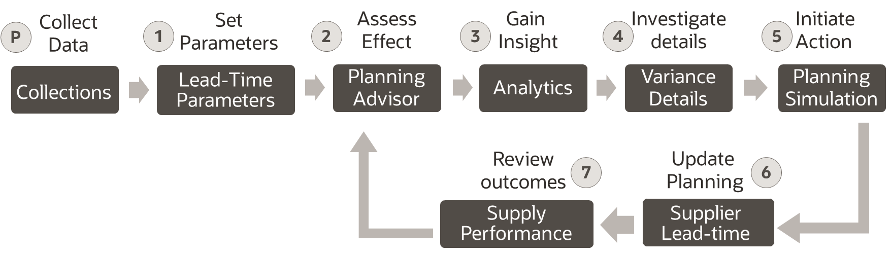

リード・タイム差異に関するインサイトを取得し、それらを使用して供給計画を改善する方法を示す機能インフォグラフィックを次に示します。
インサイトの表示および使用の機能フローを示すインフォグラフィック。
データ収集は、必要なインサイトを生成するための前提条件です。 その後のステップはすべて続きます。 そのため、データを収集した後、次のことを行います:
  1. リード・タイム・パラメータを構成して、正確な差異を取得し、インサイトを生成します。
  2. 購入リード・タイム差異の影響を評価します。
  3. アナリティクスからのインサイトを確認します。
  4. 実績と比較して差異を調査し、より注意が必要な領域にドリルダウンします。
  5. 調査結果に従ってサプライヤ・リード・タイムを調整し、シミュレーション・セットにコピーします。
  6. シミュレーションを使用してプランを実行し、推奨の影響を評価します。
  7. 結果をレビューし、変更の影響を受けて供給計画のディシジョンを行います。
