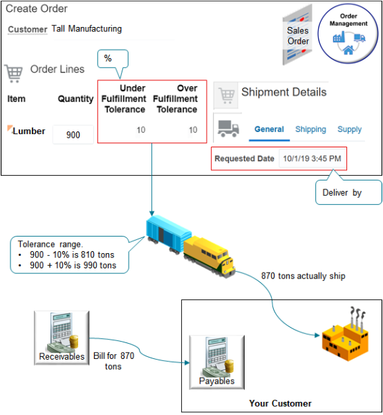

持続可能な林産物を扱うGreen Corpは人工乾燥や製材をしていない原木などのバルク資材を鉄道で出荷しており、あなたはそこに勤務しているとします。 顧客から900トンの注文が入りました。
ノート
  • 最大積載量が100トンの貨車で注文を出荷する予定です。
  • 貨車は数週間前に予約する必要があり、鉄道会社は貨車ごとに課金するため、貨車をできるだけ満載にする必要があります。 しかし、季節ごと、年ごとに湿気の量が異なり、湿気の量が重さに影響するため、1台の貨車に積める木材の量には大きな振れ幅があります。 湿度の高い太平洋岸北西部や乾燥したロッキー山脈など、木材の産地も製品の重量に影響します。
  • このような要因を考えると、重量や容量を正確かつ一貫して予測することは不可能に近いため、許容できる範囲内の数量を搬送するように顧客の合意を取り付けました。
  • 10%の超過出荷および10%の不足出荷を許容することで合意しました。
  • 900の10%は90であるため、810トン(900 - 90)と990トン(900 + 90)の間で出荷すれば許容範囲内に収ります。
  • 結局、履行時の出荷実績は870トンで不足出荷になりました。 顧客には870トンを請求します。
