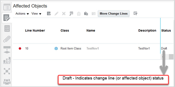

この図は、ヘッダー・ステータスおよび進行状況ステータスが表示される場所を示しています。
「ワークフロー」タブの各ワークフロー・ステップには、 ヘッダー・ステータスとその進捗が表示されます。 たとえば、 ステップのヘッダー・ステータスが「オープン」で、 「オープン」ステータスの進捗が「未開始」である場合などです。
変更オーダーの「ワークフロー」タブのステータス・インジケータ には、変更明細に対応するステータスが表示されます。 たとえば、「下書き」です。
