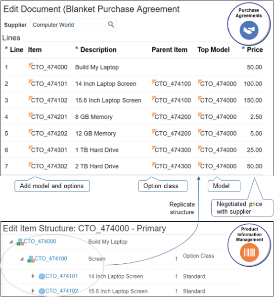

構成オプションを追加します。
オプションごとに個別の行を追加します。
行ごとにType(タイプ)をGoods(商品)に設定します。
親品目属性と最上位モデル属性を使用して、構成モデルの体系を複製します。
設定は次のようになります。

参照用に、複製する構造を次に示します。

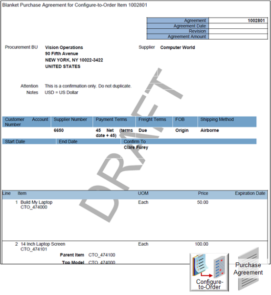

ページ上部の「PDFの表示」をクリックし、開きます。
出力を確認します。 モデルとオプション、価格設定が含まれていることを確認します。 購買フローは、実行時にこの文書をサプライヤに送信します。
簡潔にするために、この画面印刷にはモデルと1つのオプションのみが含まれます。 実際のドキュメントにはカバー・レターと、残りのオプションを含む別のページが含まれています。
