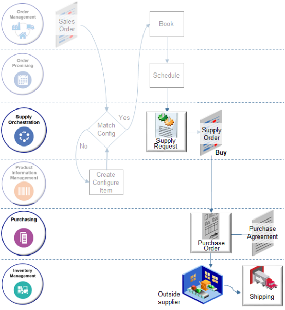

購入フローは、製造フローと同じように動作します。
Purchasingでは、サプライヤとの包括購買契約を設定します。
在庫管理で作業定義のかわりに、Purchasingで購買オーダーを作成します。
サプライヤは、在庫管理で作業オーダーを作成して品目を作成するのではなく、購買オーダーを使用して品目を供給します。
購買フロー中に、包括購買契約の場合。
存在する サプライ・チェーン・オーケストレーションにより、購買依頼(PR)が購買オーダー(PO)に自動的に変換されます。
「存在しません」。 変換は手動で行う必要があります。 たとえば、購買リクエストを検索し、文書を作成して購買オーダーを生成する必要があります。 詳細は、購買オーダー作業領域の使用を参照してください。
