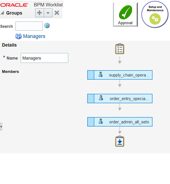

  4. グループ領域で、「承認グループの作成」 (プラス・アイコン)をクリックし、値を設定します。
    属性
    名前 オーダー・マネージャ
  5. メンバーを追加します。
    • 「メンバーの追加」 (右端のプラス・アイコン)をクリックします。
    • グループに追加ダイアログで、値を検索し、OKをクリックします。
      属性
      ID
      supply_chain_operations_manager
      必要に応じて、拡張検索を使用します。
  6. 別のメンバーを追加します。 行ったステップを繰り返します。
    属性
    ID order_entry_specialist
  7. 別のメンバーを追加します。
    属性
    ID order_admin_all_sets
  8. 「保存」をクリックし、グループを確認します。 これは次のようになります。

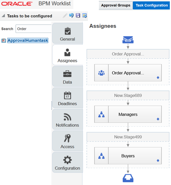

  1. タスク構成をクリックします。
  2. 構成するタスク領域で、Orderと入力し、「タスク・タイプの検索」をクリックします。
  3. 検索結果で、ApprovalHumanTaskをクリックし、「タスクの編集」 (構成するタスクの横にある鉛筆)をクリックします。
  4. ステージを追加します。
    • 「割当先」をクリックします。
    • Assignees(割当先)領域にステージが1つ表示され、その名前がOrder Approvalであることを確認します。 このステージで混乱するな。
    • ステージには内部ボックスと外部ボックスがあります。 内部ボックスは参加者で、外部ボックスはステージです。 内側のボックスをクリックして、参加者を追加します。 外部ボックスをクリックしてステージを追加します。
    • 新しいステージ(内部ボックス)で「参加者」をクリックし、詳細領域に名前を付けます。

  5. 別のステージを追加します。
    • 作成したステージの「外箱」をクリックし、「鉛筆」をクリックして、「ステージの追加」>「順次ステージの追加」をクリックします。
    • 実行したステップを繰り返して、最初のステージを追加します。
    • 一時的な関係者を必ず追加し、その後に連続した関係者を追加してから、一時関係者を削除してください。
    • 参加者名をマネージャではなくバイヤーに設定します。
    • ルールの名前をRule_for_ManagersではなくRule_for_Buyersに設定
    • 投票を51%ではなく1%に設定します。
    フローは次のようになります。
    フローは次のようになります。

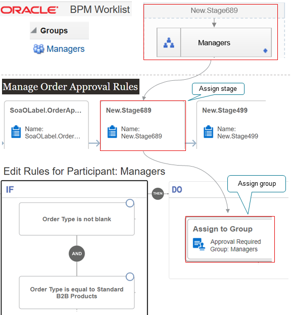

承認ルールの作成
次に、作成したグループおよびステージを参照する承認を設定します。
グループおよび作成したばかりのステージを参照する承認を設定します。
ノート
  • ManagerグループにStage689を割り当てます。
  • バイヤー・グループにStage499を割り当てます。
実行時に、オーダー管理では最初にStage689が実行されます。 Stage689のマネージャの51%がリクエストを承認した場合にのみ、Stage499に進みます。
  • 確認する前に、必ず属性が空でないことを確認してください。 これは、NULLポインタ・エラーを回避するために行います。 空であることが判明し、確認しようとすると、その実行時エラーが発生する可能性があります。
  • フローを説明するために、Standard B2B Productsオーダー・タイプを使用しています。 別のタイプが必要な場合があります。

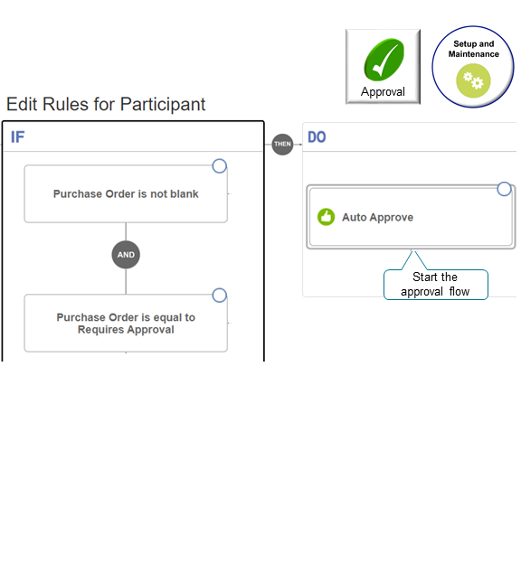

  3. 承認フローを開始する条件を作成します。
    • SoaOLabel.OrderApprovalStage.SalesOrderApprovalStageをクリックし、展開を確認します。
    • 展開されたステップで、ParticipantTypeをクリックします。
    • 表示されたダイアログで、「処理」>「ルールの編集」をクリックします。
    • 参加者のルールの編集ページで、「新規ルールの作成」をクリックし、値を設定します。
      属性
      名前 承認フローを開始する条件
    • ルールを作成します。
      If the Purchase Order attribute on the order header isn't blank, and if the Purchase Order attribute on the order header is equal to Requires Approval, then do Perform an Auto Approve
      自動承認処理によって、承認フローが開始されます。 たとえば:
  4. オーダー・マネージャ・ステージのルールを作成します。
    • New.Stage689をクリックし、展開を確認します。
      属性
      名前 マネージャ・ステージの承認ルール
    • 新しいルールを作成します。
      If the Order Type attribute on the order header isn't blank, and if the Order Type attribute on the order header is equal to Standard B2B Products, then do Perform an Action Assign to Group Managers
      詳細は、上の図を参照してください。
    • Save and Close(保存してクローズ)をクリックし、ルールをアクティブ化します。
