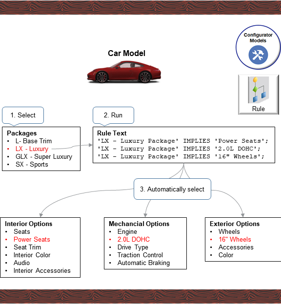

ユーザーが補足構造で行う選択に従って、オプションを自動的に選択する必要があるとします。
ノート
- 「トリム・パッケージ」補足構造をCarモデルに追加し、LX Luxury PackageなどのオプションをTrim Packagesに追加します。 実行時に、ユーザーは「LX Luxury Package」オプションを選択します。
- 文ルールをモデルに追加します。 たとえば、次のコードでは、「LX Luxury Package」を選択した場合、「Interior Options」を「Power Seats」に設定します:
'LX Luxury Package' IMPLIES 'Power Seats';
- 実行時に、ルールはユーザーが選択したLX Luxury Packageに従ってモデル内の他のオプションを自動的に選択します:
- イン・テリア・オプションをパワー・シートに設定
- 「機械オプション」を2.0L DOHCに設定
- 外装オプションを16インチ・ホイールに設定

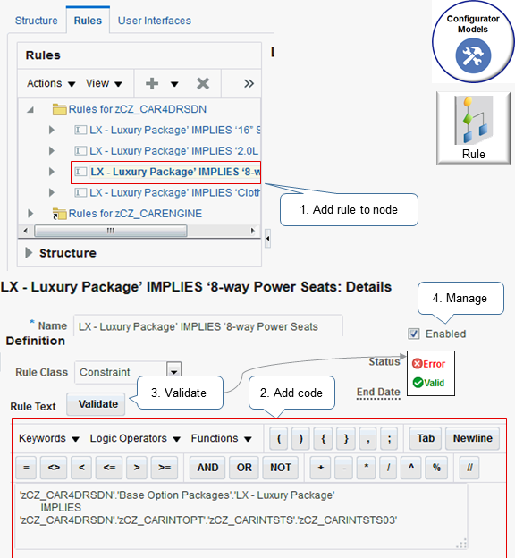

次にその方法を示します。
- 「コンフィギュレータ・モデリング」作業領域の「ルール」領域を使用して、モデルのノードにルールを追加します。 各文ルールは、補足的な構造やユーザー・インタフェースと同様に、モデルの一部です。
- コード・エディタを使用してコードを追加します。 コード・エディタの機能を使用すると、キーワード、論理演算子、関数などの挿入など、コードが正しいことを確認できます。 制約定義言語(CDL)を使用して、各ルールをコーディングします。
- 「検証」をクリックして、コードに構文エラーなど、コンフィギュレータによるコンパイルを妨げるエラーがないことを確認します。
- ルールを管理します。 検証後にステータスを確認し、有効にして、終了日を設定します。
