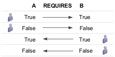

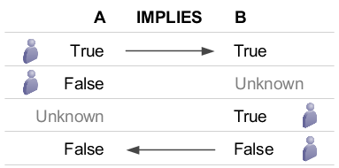

ルールの論理の指定
文ルールでロジック演算子を使用して、「必要」、「否定」、「暗黙」などの関係を強制します。
この疑似コードについて考えてみます:
If you select option a in the x configured item, then you must also select option y.
ノート
- ロジックは、オペランドxからオペランドyに、またはオペランドyからオペランドxに伝播できます。
 - ロジックが関係の値を伝播しない場合、ルールの反対側のオプションのロジックは変更されません。
 - trueという用語は、構成にオプションが含まれていることを意味します。
 - 「偽」という用語は、構成にオプションが含まれないことを意味します。
 - ここでは、trueおよび「偽」という用語を使用して、ルールがどのように機能するかを文書化します。 trueおよび「偽」はコードで使用しません。

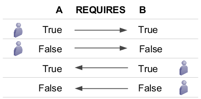

必須
オプションを選択すると、Oracle Configuratorによって他のオプションにも同じ値が適用されます。
 指定に応じて、次のようになります。
- オプションaを選択し、コンフィギュレータはオプションbも選択します。
 - オプションaの選択を解除すると、コンフィギュレータはオプションbの選択も解除します。
 - オプションbを選択し、コンフィギュレータはオプションaも選択します。
 - オプションbの選択を解除すると、コンフィギュレータはオプションaの選択も解除します。

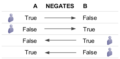

否定
オプションを選択すると、コンフィギュレータは反対の値をもう一方のオプションに適用します。
 指定に応じて、次のようになります。
- オプションaを選択し、コンフィギュレータでオプションbの選択を解除します。
 - オプションaの選択を解除すると、コンフィギュレータはオプションbを選択します。
 - オプションbを選択し、コンフィギュレータでオプションaの選択を解除します。
 - オプションbの選択を解除すると、コンフィギュレータはオプションaを選択します。

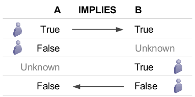

示す
暗黙ルールがどのように機能するかを次に示します。
 指定に応じて、次のようになります。
 - オプションaの選択を解除すると、コンフィギュレータはオプションbの選択を解除し、オプションbを選択または選択解除できます。
 - オプションbを選択してから、コンフィギュレータはオプションaの選択を解除し、オプションaを選択または選択解除できます。

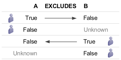

除外
除外ルールの仕組みを次に示します。
 指定に応じて、次のようになります。
- オプションaを選択してから、コンフィギュレータはオプションbの選択を解除し、ルールによって構成からbが除外されるため、bを選択できなくなります。
 - オプションaの選択を解除すると、オプションbが使用可能になり、オプションbを選択または選択解除できます。
 - オプションbを選択してから、コンフィギュレータはオプションaの選択を解除し、オプションaを選択しないようにします。
 - オプションbの選択を解除すると、オプションaが使用可能になり、オプションaを選択または選択解除できます。
