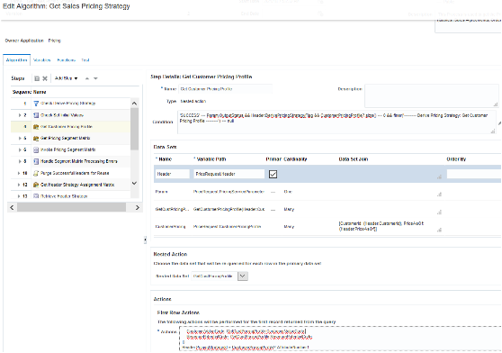

価格設定プロファイルと価格設定戦略を作成します。

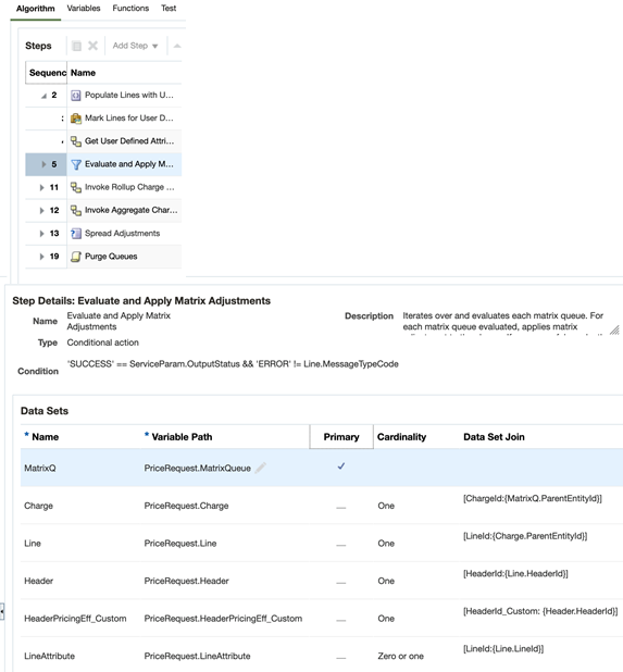

価格設定アルゴリズムを変更します。

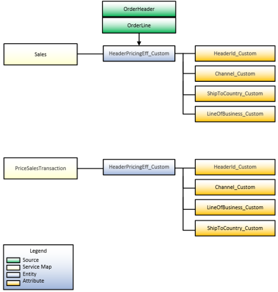

サービス・マッピングへの拡張可能フレックスフィールドの追加
拡張可能フレックスフィールドから価格設定に値をマップするサービス・マッピングを作成します。

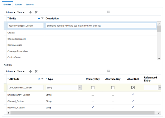

エンティティを追加します。
「サービス・マッピングの編集」ページのエンティティ・タブで、「処理」>「行の追加」をクリックし、値を設定します。
属性
値
エンティティ
HeaderPricingEff_Custom
説明
各
custom
価格表で使用する拡張可能フレックスフィールドの値を取得します。 -
詳細領域で属性を追加し、「保存」をクリックします。
属性
タイプ
主キー
HeaderId_Custom
Long
チェック・マークが含まれます。
Channel_Custom
文字列
チェック・マークは含まれません。
ShipToCountry_Custom
文字列
チェック・マークは含まれません。
LineOfBusiness_Custom
文字列
チェック・マークは含まれません。
たとえば:
「サービス」をクリックし、値を含む「行」をクリックします。
属性
値
サービス
PriceSalesTransaction
詳細領域で、「アクション」をクリックし、「行の追加」をクリックして、値を設定します。
エンティティ
読込み
書込み
チェック・マークが含まれます。
チェック・マークは含まれません。
このステップでは、拡張可能フレックスフィールドから価格設定に値を送信するために使用するエンティティを関連付けます。

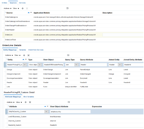

ソースを作成します。
「ソース」をクリックし、この値を含む「行」をクリックします。
属性
値
Source
OrderHeader
「エンティティ・マッピング」タブで、「アクション」をクリックし、「行の追加」をクリックして値を設定し、「保存」をクリックします。
属性
値
エンティティ
タイプ
ビュー・オブジェクト
ビュー・オブジェクト
HeaderEffBHeaderPricingEffprivateVO
この値は、10008_DOO_HEADERS_ADD_INFO.zipファイルの内容を調べたときに、このトピックで前にノートしたパブリック・ビュー・オブジェクトの名前と一致する必要があります。
問合せタイプ
一意の識別子
問合せ属性
HeaderId
の詳細領域で、属性を追加し、「保存」をクリックします。属性
ビュー・オブジェクト属性
HeaderId_Custom
HeaderId
Channel_Custom
チャネル
この値は、10008_DOO_HEADERS_ADD_INFO.zipファイルの内容を調べたときに、このトピックで前述したEntityAttrNameの値と一致する必要があります。
lineofbusiness
shiptocountry
このステップでは、オーダー入力スペシャリストが価格オーダー処理を使用するか、販売オーダーを保存するときに、Order Managementが価格設定に送信する公開ビュー・オブジェクトから拡張可能フレックスフィールド値を読み取るように価格設定を設定します。
ソース領域で、値を含む「行」をクリックします。
属性
値
Source
OrderLine
OrderLineの詳細領域で、「表示」をクリックし、「カラム」をクリックしてから、結合エンティティおよび結合エンティティ属性にチェック・マークを追加します。
属性
値
エンティティ
タイプ
ビュー・オブジェクト
ビュー・オブジェクト
問合せタイプ
結合
問合せ属性
HeaderId
結合エンティティ
ヘッダー
結合エンティティを設定する前に、行をリフレッシュする必要がある場合があります。 リフレッシュするには、行からステップ・アウトします。 保存をクリックし、エラー・ダイアログを取り消して、結合エンティティを設定することもできます。
結合エンティティ属性
HeaderId
このステップでは、パブリック・ビュー・オブジェクトの拡張可能フレックスフィールド属性をマップします。 Order Managementがオーダー明細の明細数量または出荷属性を更新したときにOrder Managementが価格設定に送信するパブリック・ビュー・オブジェクトから拡張可能フレックスフィールド値を読み取るように、価格設定を構成します。
の詳細領域で、これらの属性を追加します。属性
ビュー・オブジェクト属性
HeaderId_Custom
HeaderId
Channel_Custom
チャネル
lineofbusiness
shiptocountry
このステップでは、Order Managementがオーダー明細の数量または出荷フィールドを更新するときに、Order ManagementがPricingに送信する公開ビュー・オブジェクトから拡張可能フレックスフィールド値を読み取るようにPricingを設定します。

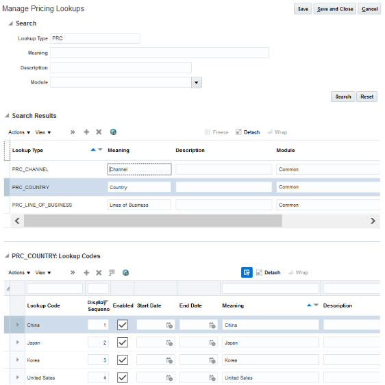

作成した参照を次に示します。 オーダー入力スペシャリストは、これらを使用して属性値を設定します。
参照を作成します。
「設定および保守」作業領域に移動してから、タスクに移動します。
オファリング: オーダー管理
機能領域: 価格設定
タスク: 価格設定参照の管理
「価格設定参照の管理」ページの検索結果領域で、「処理」>「新規」をクリックして参照を作成し、「保存」をクリックします。
属性
意味
参照タイプ
PRC_COUNTRY
意味
国
モジュール
共通
参照コード領域で、「処理」>「新規」をクリックし、国の参照コードを作成して、「保存」をクリックします。
参照コード
表示順序
意味
中国
1
中国
日本
2
日本
韓国
3
韓国
アメリカ合衆国
4
アメリカ合衆国
表示順序は、オーダー入力スペシャリストが出荷先国属性を設定するときに、Order Managementで国を表示するために使用する順序を決定します。 国は任意の順序で表示できます。 この例では、表示順序を使用して、国をアルファベット順に表示します。

ドメイン
参照: PRC_COUNTRY
ヒント: リスト内の品目をフィルタするには、PRCなどの最初の数文字を入力してから、キーボードのEnterキーを押します。
このステップの条件によって、拡張可能フレックスフィールドHeaderPricingEff_CustomのShiptoCountry_Custom属性が、PRC_COUNTRY参照でオーダー・エントリ・スペシャリストが設定した値に設定されます

「タスク」>「アルゴリズムの管理」をクリックします。
「アルゴリズムの管理」ページで、バージョン1などの価格設定アルゴリズムの公開バージョンを選択します。
属性
値
名前
販売価格戦略の取得
「処理」>「バージョンの作成」をクリックし、ページがバージョン2などの進行中のバージョンが表示されるまで待ちます。
進行中バージョンを開きます。
「アルゴリズムの編集」ページのアルゴリズム・タブで、ステップ4、「顧客価格設定プロファイルの取得」をクリックします。
ステップ詳細領域で、条件ウィンドウのすべてのコードを削除します。
このコードを条件ウィンドウに追加します。
'SUCCESS' == Param.OutputStatus && Header.DerivePricingStrategyFlag && Header.PricingStrategyId == null && Header.PricingSegmentCode == null && CustomerPricingProfile?.size() == 0 && finer('-------- Derive Pricing Strategy: Get Customer Pricing Profile --------') == null
このコードは、付加フレックスフィールド属性の値をサービス・データ・オブジェクトに追加します。
First Row Actions領域で、
の直後にこの行を追加します。Header.PricingStrategyId = CustomerPricingProfile?.AttributeNumber1
改訂したコードがこのコードと一致していることを確認してください。
finest('test customer Pricing profile - on First rows') CustomerPricingProfile.insert([ CostToServeCode: GetCustPricingProfile.CostToServeCode, CustomerPricingProfileId: getNextId(), CustomerRatingCode: GetCustPricingProfile.CustomerRatingCode, CustomerSizeCode : GetCustPricingProfile.CustomerSizeCode, CustomerValueCode: GetCustPricingProfile.CustomerValueCode, RevenuePotentialCode: GetCustPricingProfile.RevenuePotentialCode ]) Header.PricingStrategyId = CustomerPricingProfile?.AttributeNumber1
価格設定戦略割当を定義した場合は、このステップをスキップします。
この例では、価格設定戦略割当を定義していないものの、顧客価格設定プロファイルで付加フレックスフィールドを定義したときにこのトピックで前に参照した価格設定戦略を使用し、各顧客に対してこのプロファイルを使用するとします。
そのため、価格設定アルゴリズムからこれらのステップを削除します。

ステップは削除しないでください。 かわりに、価格設定セグメント・マトリックスの取得ステップの直前に新しいステップを追加します。 これらの値を新しいステップに使用します。
属性
値
タイプ
コンポジット、If
名前
無効なステップ
条件
false
説明
このステップでは、ステップに含まれるステップが無効になります。 価格設定アルゴリズムを設定して、使用不可のステップではなく価格設定プロファイルから価格設定セグメントおよび価格設定戦略を取得します。
無効なステップ・ステップを展開し、「上に移動」を使用して、削除しなかった各ステップを使用不可ステップに移動します。
「保存して閉じる」をクリックします
「アルゴリズムの管理」ページで、「処理」>「公開」をクリックします。
価格設定アルゴリズムの変更
この変更を行います。
この変更によって、価格表に調整マトリックスを定義したときに、このトピックで前に指定した拡張可能フレックスフィールドの属性値、および割引リスト内の調整マトリックスを参照するデータ・セットが追加されます。
「アルゴリズムの管理」ページで、この価格設定アルゴリズムの公開済バージョン(バージョン1など)を選択します。
属性
値
名前
Apply Matrices
進行中バージョンを開きます。
「アルゴリズムの編集」ページのアルゴリズム・タブで、マトリックス調整の評価および適用ステップをクリックします。
複数のステップを展開する必要がある場合があります。
ステップ詳細領域のデータ・セット領域で、この値を含む「行」をクリックします。
属性
値
名前
ヘッダー
データ・セット領域で、「行の追加」をクリックし、値を設定します。
属性
値
名前
変数パス
PriceRequest.HeaderPricingEff_Custom
カーディナリティ
0または1つ
データ・セット結合
[HeaderId_Custom:{Line.HeaderId}]
「保存して閉じる」をクリックします
